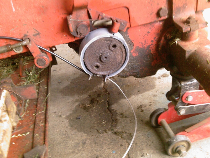

machoire de frein rechargée

Comme le dentier d un vieux loup de mer qui chante la mer sur un bateau ivre ,mes machoires sont eprises de liberté pourquoi confused
1020 et 1017 meme problème ( as tu remarqué mon effort poétique toine geek )

ROMÉO détalonne tes garniture , il ce peu que sa attaque trop en bout

Le mien bouge pareil mais quand on freine il se cale bien

j ai l impression qu on peut changer un joint de la trompette ,sans le démontage de la boîte confused
il est ou le joint confused
Re: 1017 auvergnat
Message  2j le Lun 23 Juil - 19:01
pièce n° 1
Messages : 1899
Re: 1017 auvergnat
Message  motoculteur le Lun 23 Juil - 19:26
bonjour romeo,
oui tu peut le changer sans démonter la boite
et c'est bien la pièce n°1
bonne soirée

Message  romeo le Mar 24 Juil - 7:38
Merci ,Motoculteur et jj21030
Quelqu'un aurait la dimension du joint confused
Re: 1017 auvergnat
Message  motoculteur le Mar 24 Juil - 7:54
Cest un joint avec une cage en feraille
moi jen ai mis un normal
tu vat le trouver dans les docs qu'a mis pharaon sur le forum
je me souviens que cest un 25 x52 mais je me rapelle pu de l'épaiseur
bonne journee
motoculteur

Message  romeo le Mar 24 Juil - 7:54
MP MOTOCULTEUR
OK POUR LE JOINT 25x52x8
http://www.123roulement.com/joint-spi.php
Re: 1017 auvergnat
Message  romeo le Mar 24 Juil - 8:09
joint spi double lévre confused

ok joint spi double lévre 25x52x8 Very Happy
Re: 1017 auvergnat
Message  2j le Mar 24 Juil - 12:39
tout sa parce qu'un chien à pissait sur la roue clown clown
