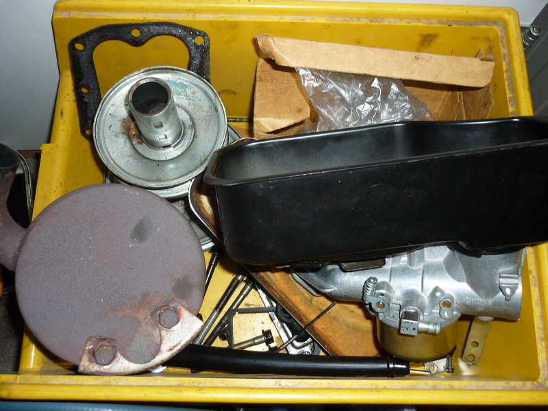

Bien le bonjour à tous
Je suis Couin, dans l'Essonne, et j'ai tout récemment fait une petite révision de mon B&S 11 HP I/C.
Il faut dire que comme un kéké, j'ai oublié en fin de saison dernière, de vider le réservoir, donc résultat, ça a caramélisé dans le fond, jusqu'au carbu, c'est ballot
Après nettoyage du réservoir (étant donné qu'il est en plastique, j'ai mis du gasoil et des graviers et secoué pour nettoyer, le truc est ressorti nickel !
Nettoyage de la durite et du filtre, et démontage du carbu pour nettoyer , il y a que le gicleur dans le tube qui trempe au milieu de la cuve, que j'ai pas réussi à avoir.
Ce caramel étant une véritable cochonnerie à virer, j'ai lutté pour obtenir un carbu potentiellement propre.
Le moteur démarre, mais il est strictement impossible a régler, même selon les préconisation de la doc B&S.
Je vois qu'il existe un kit de réfection de carbu pour 25e sur le net, je vais faire un tour chez Michelet à Lisses, lui l'a en dispo a 32 e, bon, donc je le prends, et je leur demande pour virer le gicleur, les mécanos me disent "Tu perces au milieu, tu chauffes et arrache goujon."
Alors j'ai commencé par cette pièce avant de monter les autres pièces, j'ai bien fais.
J'ai percé, j'ai chauffé, j'ai arrache gonjonné et PAF , c'est le tube du corps du carbu qu'a peté. Oups , d'autant plus que ce carbu là n'est plus fabriqué et même sur les sites US, tous sont out of stock/discontinued.
Bon, 2eme tour chez Michelet, il me reprend le kit , ca aucun soucis, et on discute, et on fini par parler de ce carbu plus fabriqué etc etc, il regarde sur son PC, il en a 1 en stock pour 57e HT , donc hop , acheté avec de la durite neuve et un filtre neuf, et après montage, ah bah ca marche bien mieux, j'ai même pas eu à régler le carbu c'est pour dire !
De là, j'ai donc continué la remise en état du moteur : en effet, celui ci perds une quantité d'huile phénoménale, entre les 2 carters.
Je file chez Michelet commander le kit joints moteur (47e HT je crois), et en attendant, j'ai tout mis en pièces et c'est là que ce sujet m'a bien aidé, histoire d'avoir des photos pour savoir dans quoi je m'aventurais.
J'ai trouvé les segments sur eBay US en pièces NOS (stock neuf de l'époque) (27 USD livraison incluse), je me dis que j'ouvrirais ce moteur qu'une seule fois donc autant faire tout ce qui est faisable dessus.
Au retrait du moteur du châssis, une vis tombe par terre, je me dis que ca devait trainer la depuis longtemps sans trop savoir ce qu'était cette vis.
Mais quand j'ai voulu ouvrir le carter d'huile, ah bah voilà où va la vis ! En fait, elle était prisonnière entre le châssis et le moteur. Une deuxième vis est absente, mais elle, a certainement dû tomber il y a des lustres.
Forcément, la fuite d'huile s'explique, avec un carter pas serré d'un coté lol Et en plus le joint était foutu.
Gros nettoyage des pièces, remplacement des segments (excellente la méthode du rilsan), rodage des soupapes, nettoyage de la culasse et du dessus du piston pour virer la calamine, nettoyage des surfaces des joints, etc etc.
J'ai tenté de faire au plus possible dans les règles de l'art (je suis technicien et j'aime la logique, ça aide) et cela a payé, car le moteur remonté a démarré du premier coup et tourne super bien et pas de fuite.
J'ai peaufiné le réglage du ralenti grâce à un tachymètre optique (on place une petite bande réflectrice sur la grille tournante du moteur et on vise avec le tachymètre, et hop ,on a la vitesse).
Quelques photos :

Bon ,je rentre du taffos et j'ai pas pu m’empêcher de continuer le démontage.
Alors verdict, j’ai été obligé de déculasser car par la petite trappe sur le coté, je ne pouvais rien faire. Le conduit d'admission est recouvert d’une couche de caramel durci, et j’ai réussi à sortir la soupape en la poussant par la queue, et une fine couche de ce même caramel durci est sortie. La soupape coulisse depuis, sans aucun soucis. Il n'y a aucune marque, rien.
Je pense que c'est dû à une essence trop vieille, c'est possible cela ?
Toujours est-il que le joint de culasse ne fera pas un deuxième tour car une partie est restée collé sur chaque pièce (bloc et culasse) et le feuillard s'est décollé, bref, je préfère le remplacer.

Au pouint où j'en suis , j'ai défais les deux vis de l'embiellage pour sortir le piston : Pas de gommage au niveau des segments, ils sont bien libres (Max lol).
Voilà pour le moment

Les jouints sont arrivés, j'ai commenced à remonter le moulin, ca devrait pas tarder à retourner

Comme un gros malpoli, je ne suis pas revenu donner de nouvelles de mon moulin (pas taper, pas taper mdr).
Donc depuis , le moteur a été remonted et il tourne nickel
