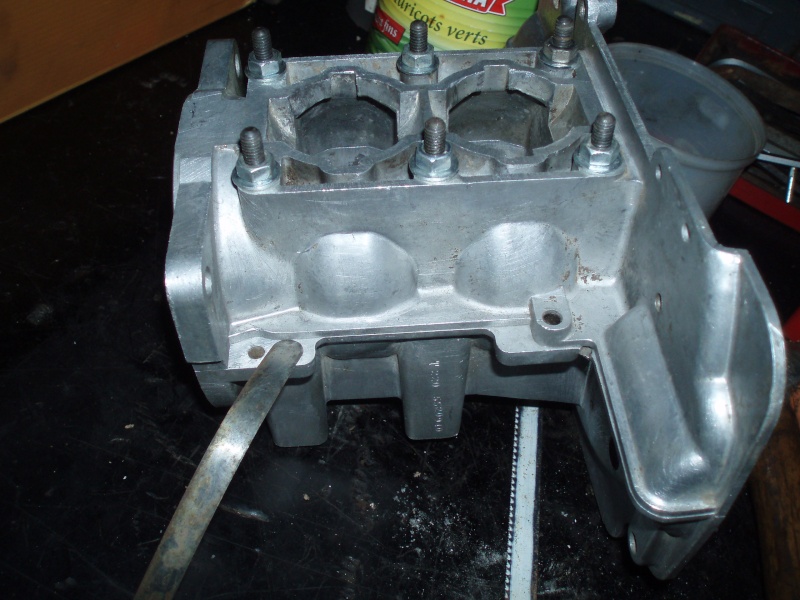

Message  2j le Jeu 12 Sep - 14:23
vus qu'il y à une prise d'aire , au premier diagnostique au carter je prépare un autre jeu
contrôle des plants joint un cale de 4 centième ne passe pas
moteur T 220 - Page 2 00310
