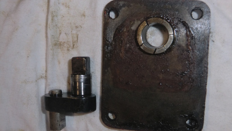

bonsoir à tous les lecteurs , premier essai d'un u6 et premier problème
sélecteur de prise de force déboité et jeu important dans le commande
après démontage du support du levier de sélecteur , surprise la pièce est en fonte et fissuré à plusieurs endroits
donc nettoyage de la pièce et dépose du joint torique avant de trouver une solution :soudure inox ,brasures avec une bague pour maintenir les morceaux
ou rechercher une pièce d'occasion?

oh ,triste état ton sélecteur Romeo,j'ai trouver une solution pour le mien.
découpage d'un manchon inox a la hauteur ,limage du pas de vis au diamètre ,mise en place et soudure puis meulage..
voici le résultat
un joint torique d'une section plus grande et je pourrais remonter tous ça.
