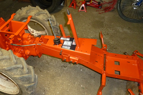

Malgré les giboulées (de mars?), j'ai réussi à avancer dans la peinture :
Châssis- boîte-pont dessous puis dessus :
Restauration du Savoyard ( 1050 ) - Page 3 P1100225Restauration du Savoyard ( 1050 ) - Page 3 P1100226
Différentes pièces : là, j'ai dû m'abriter sous un abri ( logique)
Restauration du Savoyard ( 1050 ) - Page 3 P1100227
Restauration du Savoyard ( 1050 ) - Page 3 P1100228

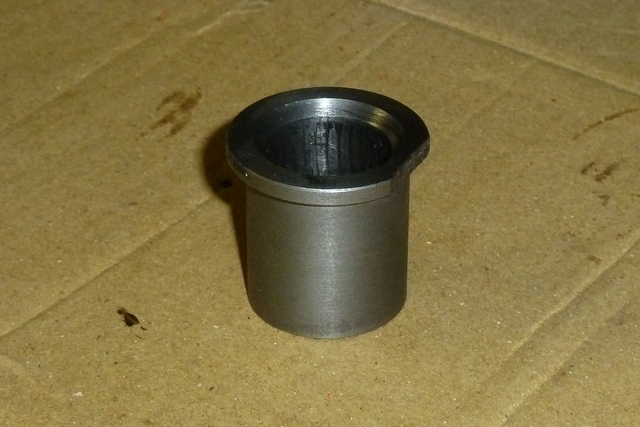

J’ai fait tourner une bague pour la direction :
Restauration du Savoyard ( 1050 ) - Page 3 P1100310
Avant puis après montage.

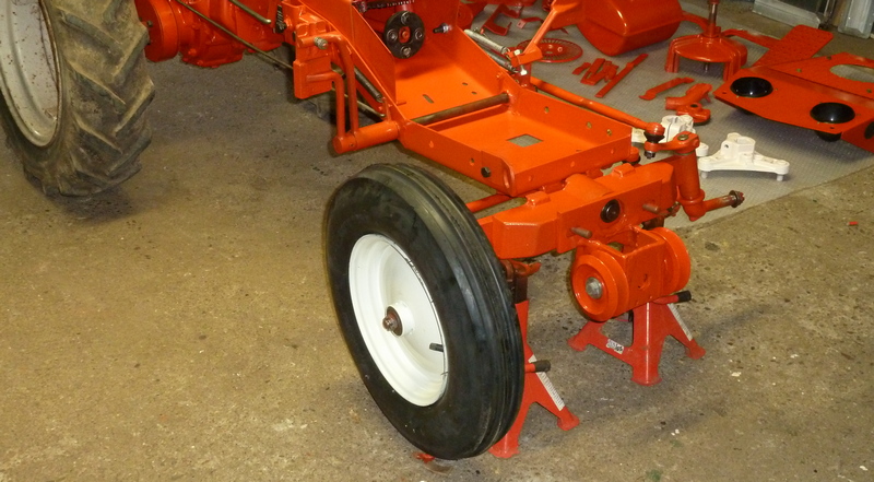

Montage de pneus neufs à l’avant puis des roulements.
Restauration du Savoyard ( 1050 ) - Page 3 P1100327
Mise en place.
Restauration du Savoyard ( 1050 ) - Page 3 P1100328

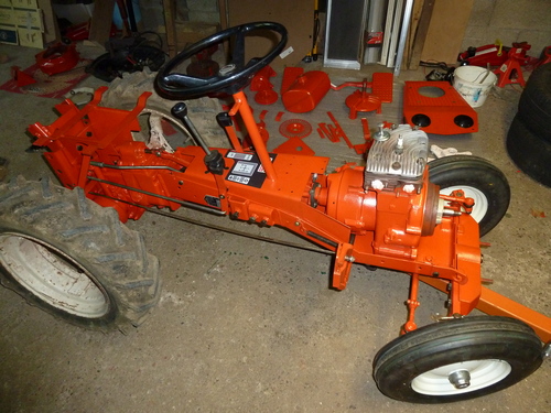

Mise en place du moteur nu puis du volant turbine en bloquant le vilebrequin avec une cordelette glissée dans le trou de bougie:Restauration du Savoyard ( 1050 ) - Page 3 P1100329Restauration du Savoyard ( 1050 ) - Page 3 P1100331
Poulie de dynastart puis carter du volant et prise de force avant :
Restauration du Savoyard ( 1050 ) - Page 3 P1100330Restauration du Savoyard ( 1050 ) - Page 3 P1100332
Remarque : J'ai voulu d'abord reposer le moteur nu pour qu'il soit moins lourd à manipuler, mais j'ai été obligé de dévisser les vis de fixation et de le relever pour passer le carter du volant. .
Donc il vaut mieux " habiller" le moteur avant de l'installer.

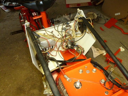

Préparation pour le réservoir puis pose du réservoir , carbu et support tableau de bord et support batterie:
Restauration du Savoyard ( 1050 ) - Page 3 P1100336Restauration du Savoyard ( 1050 ) - Page 3 P1100337
Là, je me rends compte que j'ai posé le moteur trop tôt, car après, pour le support de batterie, aïe aïe, grosse galère pour tenir les boulons par dessous.
Donc il vaut mieux commencer par les tôles avant le moteur.
Présentation du faisceau électrique que j'ai déposé en bloc : pas évident de démêler tout ça.
2ème photo : le plus dur est fait.

Petit retour : j'ai un peu négligé le forum ces derniers temps, mais je "chassais" sur d'autres terres :
Restauration du Savoyard ( 1050 ) - Page 3 P1100530
Et aussi :
Restauration du Savoyard ( 1050 ) - Page 3 P1100512
Le 1050 tourne régulièrement pour tondre.
J'ai quelques soucis de réglage de la tondeuse, mais ça va.
J'ai eu des fuites de carburant qui ont un peu bouffé la peinture de l'essieu avant et le régulateur ne régule pas beaucoup. Je regarderai ça plus tard.
Il faudra que je dépose le moteur pour changer les 3 silent-blocs: en bon état, mais trop souples : le moteur bouge beaucoup.
Je me pose également des questions sur la qualité des joints spi de vilebrequin.
En faisant des recherches pour mes réparations sur mon N70, je me suis rendu compte qu'il y a plusieurs qualités de joints.
Pour un boitier de direction qui ne chauffe pas et où les mouvements sont lents et peu fréquents, on peut choisir du joint pas cher et donc de petite qualité, mais pour un vilebrequin où l'huile est chaude, où il y a de la pression et une grande vitesse de frottement, c'est une autre paire de manches.
Je vais donc les remplacer par du plus costaud.
Je vous tiendrai au courant en temps utile.
Amicalement, Jean

Je m'en serais bien passé, mais il faut que j'opère à nouveau. Si vous avez suivi les aventures de ma tondeuse vous savez pourquoi.
Il faut enlever la partie supérieure de la poutre centrale donc :
1- dépose de tous les éléments électriques fixés sur le tableau de bord et sur la tôle blanche qui reçoit le tableau de bord.
Et je mets tout ça en paquet sur le moteur
2- dépose du support batterie et de la tôle blanche.
Là je me dis que j'aurais dû enlever le moteur car pour atteindre les écrous de fixation en-dessous, au démontage ça va encore mais gare au remontage.
( A ce sujet, je me rends compte que je me suis trompé en disant à Jean-Marie qu'il avait bien fait de reposer d'abord le moteur du 1050D car sur un 1050E, non, il faut reposer le moteur en dernier, ce qui d'ailleurs ne pose pas de problème)
2- dépose du siège et de sa plaque support.
3- dépose des commandes de vitesses et blocage de différentiel
4- dépose de la poutre centrale avec la colonne de direction

Finalement, je dépose le moteur avec tout son équipage, car il va me gêner au remontage et de toutes manières je dois changer les silent-blocs que je trouve trop mous.
Restauration du Savoyard ( 1050 ) - Page 3 P1100612
Pas de panique, je n'ai rien abîmé.
Je vais en profiter pour repeindre la tôle du siège que j'avais oubliée. (photo sur le message du 23 mai )
Remontage quand j'aurai reçu les silent-blocs ( avec le joint spi pour la tondeuse ).
A plus tard, Jean

Elles ne sont pas neuves, je les ai eues sur l'épave que j'ai achetée. Vous vous rappelez peut-être, celle qui avait des jantes larges à l'arrière et des pneus énormes.
Normalement c'était pour toi Jean-Marc avec la colonne de direction pour ton dinosaure, (t'avais oublié?) mais comme je te l'ai dit dans le sujet sur ma tondeuse, j'en ai besoin pale pale
A ce propos, justement, cet après-midi, je suis allé voir mon pote de "Raze Usinage" et il peut en fabriquer.
A l'unité, ce serait environ 50€. Le bronze n'est pas donné et il doit fabriquer un outil spécial pour faire un trou sphérique de 16mm.
En quantité plus ou moins grande, le prix baisserait, mais il ne peut pas encore me donner de prix.
Alors je lance un appel à tous ceux qui seraient intéressés. Dans un 1er temps, il n'y aurait aucun engagement, ce serait juste pour voir le nombre à fabriquer. Naturellement, plus on sera moins ce sera cher, mais sans doute pas moins de 20-30€.
Admintoine, faut-il ouvrir un sujet spécial pour ça avec un titre évocateur ?
Et puis est-ce que ça casse si souvent que ça ? Je veux dire en usage normal. Donc est-ce qu'on a besoin d'en avoir une paire d'avance. Je parle bien des coquilles ( je n'ai pas oublié le "q") Razz
Voilà, mes chers compères, vous savez tout.
Amicalement, Jean
