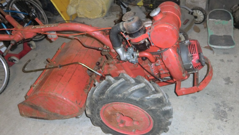

bonjour à tous j'aimerai avoir quelques renseignements sur le u 72 avec le moteur 1 z 17 mais je n'arrive pas à joindre sa photo
quel est la fonction du robinet quart de tour sous le moteur?
merci d'avance spirale

bonsoir:moteur 1z17 confused moteur 2t de u5
le u72 moteur mag
modification possible?
Message  spirale le Ven 6 Jan - 20:49
il s'agirait donc d'un moteur de u 5 monté sur un u 72
parce qu'il est noté u72 sous les commandes et le moteur est 1 z 17
quelqu'un connaîtrait -il la fonction du robinet quart de tour sous le moteur?

Le robinet quart de tour sous le carter de ce moteur 2 temps sert à purger le bas moteur.
Cordialement. farao

Je disais que j'avais regardé sur mes deux U72 cet aprés-midi et je n'ai pas vu de quart de tour;
mais Roméo a raison, mes deux U72 ont un moteur MAG 1026 4 temps.
Peux-tu mettre une photo?

oui pour faire écouler le surplus d huile mais il faut le refermer pour demarrer. melange 6%
U6 MOTEUR 1Z18 2T VIDEO ICI http://www.youtube.com/watch?v=5eYZdYQNk-Q&list=UULYL_aOUrYIw8BVIVqS2L_g&index=47&feature=plcp
1Z18 6CV
1Z17 5CV

OK j'ai vu que le carburateur n’était pas le même il s'agit donc d'un 5 CV sur le mien monté sur un châssis de u72
j'ai réussi a lui monté un lanceur de récup d'un Honda ,je n'est plus que l'embrayage a vérifié et un jeu important du selecteur pdf

PHOTOS DU U 72 DE SPIRALE

je ne vois pas les cables de crabos confused Suspect

si on les voient sur la seconde photo ,mais les gaines sont noires ,celle de l'embrayage aussi tandis que la gaine d’accélérateur est rouges
