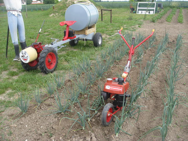

toujours dans le travail des terra LE BINAGE DES OIGNONS
Ce matériel me tient particulièrement a coeur car je utilise ily a PLUS DE 50 ANS chez mes parents maraîchers dans la vallée de la SAÔNE a cote d AUXONNE la capitale de l oignon
Le modèle utilise a l époque était un IZ 10 acheté en 1960 équipé du carter houe rotative
Nous l avions équipé de petites roues (la roue AV de mes engins actuels ) et d une petite remorque
Je ne saurais dire le nombre de fois que j ai démonté la bougie pour une PERLE
Je pense que le virus TERRA peut sommeiller de nombreuses années avant de réapparaître en MOTOSTANDARDITE AIGUE
Je vous joins quelques photos
LARGEUR DE TRAVAIL 10 CM

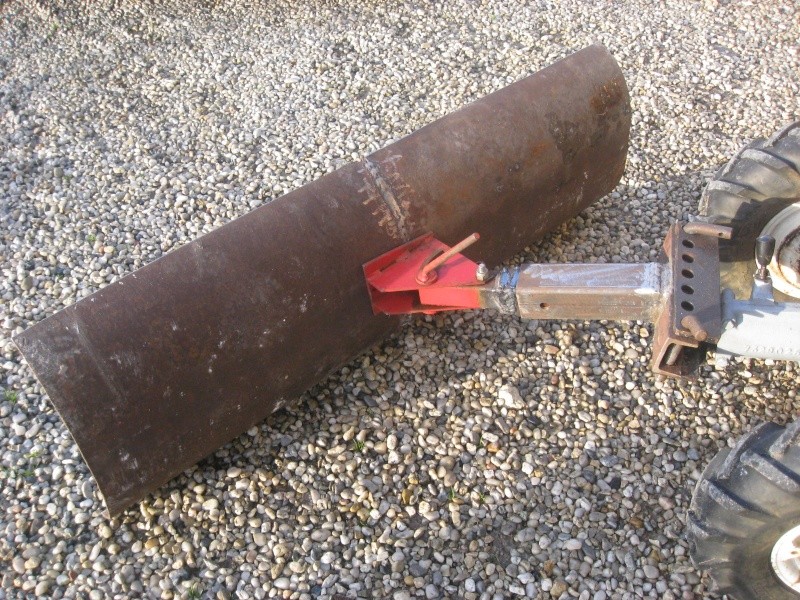

Comme la neige est prévue la semaine prochaine je prepare le chasse neige
