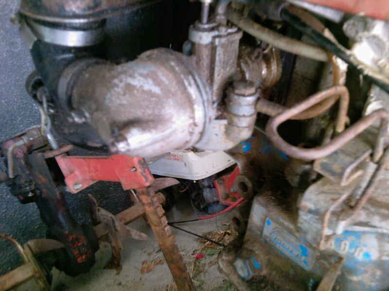

bonsoir :mon iz10 ou t110 n a pas de régulateur et a un allumage safi quelqu un aurait il ce montage pas commun , mais d origine

Bonsoir Thierry.
C'est un des tous premiers T 110.
Je vais essayer de trouver quelque chose la-dessus, mais ce n'est pas facile.

Bjr à tous et à toi Pharaon
Dans ta recherche, si cela peut t'aider, pour Roméo son pont est bien le T20 systéme Terra clipsable, quant au mien le pont F32C qui lui ressemble, n'est pas clipsable, car 4 boulons fixes le moteur au pont.
Par contre même levier sélecteur de vitesses, une autre version qui je pense été comme tu le dis une des premiéres version, recevant un moteur Motostandard sans le régulateur avec le peigne et le ressort et tige, qui est le même systéme que les moteurs 2 temps de mobylette, la transformation du régulateur est venue aprés car les moteurs avaient tendance à éclater comme certains B & G quand le ressort est HS et qui est donc au maximun de ses tours.
Je ne fais que rapporter les propos d'un gars qui avait réparé le même moteur qui reste avant tout un super moteur robuste et fiable à condition de respecter le bon dosage de l'apport + que moins de l'huile 2 temps dans l'essence 95 et d'éviter un régime maximun d'utilisation, de la douceur le moteur 2 temps est "un moulin à café" trés nerveux et qui monte trés vite en régime, qui ne supporte pas non + trop longtemps le maximun de tours surtout à froid, c'est peu pour cela que je préfére le 4 temps qui tourne moins vite et qui est plus souple et moins nerveux.
Mes idées personnelles
