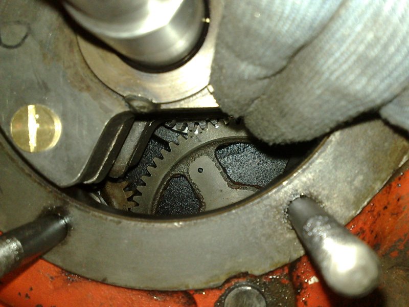

Bonsoir a tous a voulant monter la tringle pour l acelerateur la imposible de bouger l axe du regulateur alor je resort le cater dhuile et la le pignon n est plus aligné et je le remet mais je me demande ci jai pas oublier quelque chose parce quil resort Question nouveau en 1050 e - Page 2 P1010310

Merci pharaon jai regarder mais je vois pas ce qui me manque ou ci le montage et comme ca je trouve bizarre que le pignon puisse sortir

Message  Invité le Mer 31 Oct - 16:58
Bonsoir Sébastien,
En recherchant dans mes photos, je n'ai retrouvé que ceci :
nouveau en 1050 e - Page 2 P1070822
Désolé pour la mauvaise qualité, mais je suis parti d'une photo très foncée que j'ai éclaircie puis recadrée.
J'essaie ailleurs.

Merci pour vos photo jai compris les systeme en faite le pignon reste apuyer quand on met le resort d acelerateur et la masellote en s ecartant garde le pignon a ca place; le mien c sortit quand jai bouger le moteur la je vais le remettre avec le resort comme ca il bougera plus Wink
