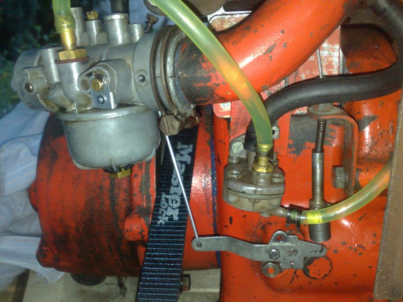

Voici un robinet du commerce que j'ai adapté sur mon carburateur, pour ma part je trouve qu'il s'accorde plutôt bien avec l'ensemble! J'ai dû tarauder ma "tétine" pour adapter ce robinet, un jeu d'enfant
Voir ce sujet:
mon 1050
Bonne journée.
Bien cordialement,
Voir ce sujet:
mon 1050
Bonne journée.
Bien cordialement,

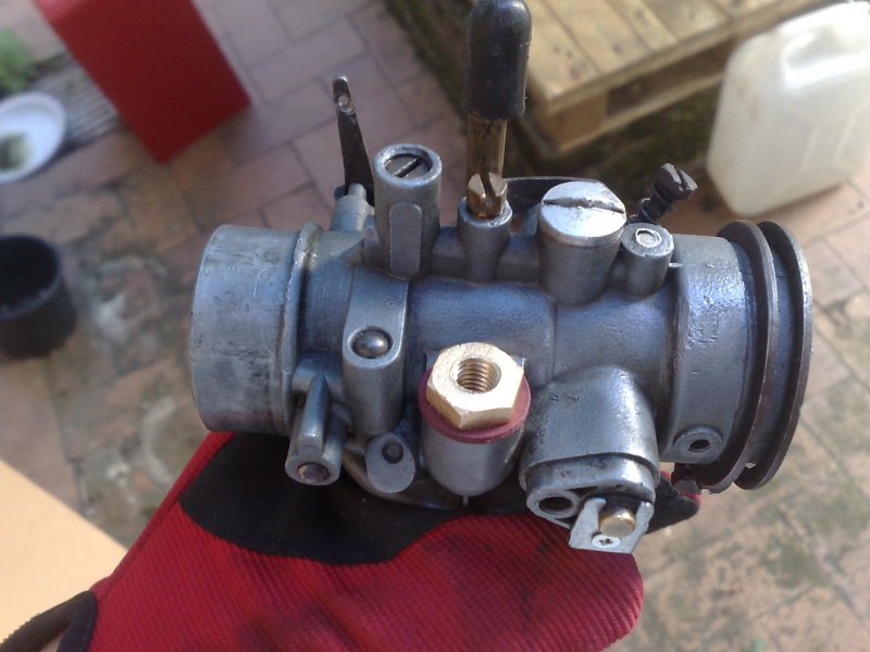

Pour répondre au mieux en image:
La tétine ou vient s'emboiter la durite:
J'ai donc "sacrifié" cette tétine pour la modifier en réducteur M/F, voici le résultat:
Cette pièce est logiquement présente sur nos carburateurs :
Sauf pour moi cette pièce avait disparu, j'ai donc du me la confectionner.
Je n'ai malheureusement pas cette pièce d'origine sous la main, je peux donc pas te garantir l'adaptation à 100% avec le robinet mais si cette pièce peut accueillir une vis de 8mm, c'est OK
a toi de faire le test
Tiens nous au courant.
