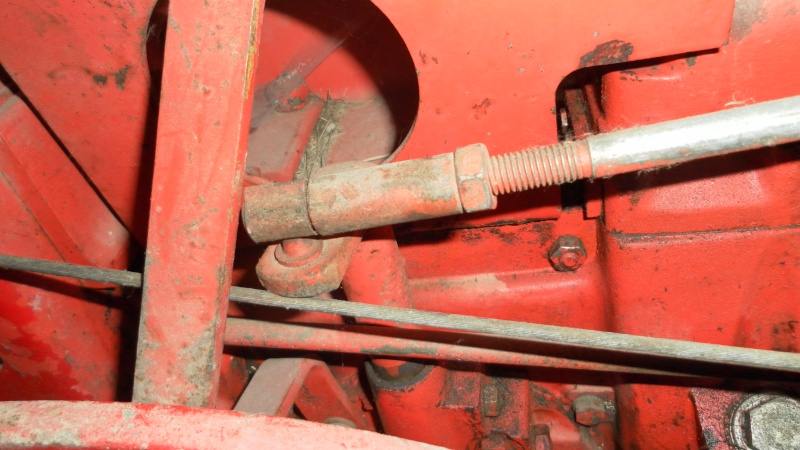

j'ai eu aussi des soucis de manoeuvre de ce système qui était inutilisé depuis 30 ans ... et WD40 est arrivé
Applique le conseil de Bolinder... n'hésites pas à recommencer plusieurs jours... le levier sur la boite doit monter et tourner (par l'action de la commande) si ça force, "la bague" au dessus de ce levier se décrocche parfois ce qui est plus que sécurisant.
je vais te joindre qcq photos cet AM ...(me faut un peu de temps, pas simple avec une béquille...)

Re: différentiel cassé
commande sur la boite à vitesses roue ARG
en position repos, le "cliquet" est tombé en position basse
en position intermédiaire, en phase d'enclenchement le cliquet, poussé par la commande, tourne et monte pour s'enclancher
pour la position enclanchée, désolé je ne peux manoeuvrer le tracteur actuellement . c'est là qu'il faut que tu dégrippes dans un premier temps, y compris le clips de la rotule,liaison commande/cliquet.
sur mon 1050D, ce clips se déboite quand l'enclanchement ne veut pas se faire...je le laisse faire ... sécurité
