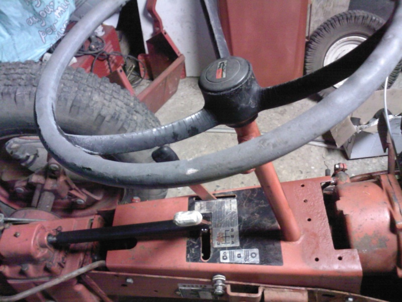

Bonsoir pour le petit silentbloc et je n'en ais pas mtb dom si vous avez des photos ?
Autrement je pense que si no vieux truc font screu creu et crac crac c'est pas pour rien la crémallere de direction a du embrasser l'arbre de transmission et le flector plus d'une fois .
J'ais ajouté une cale de 5 mm sous le support cremaillere .
Le volant une nuit dans l'acide sulfurique (vidange d'une vieille batterie rien ne se perd) un peux de degripant un coup de pointeau avec un gros maillet et ouf c'est parti ( j'ai du tout de même reduire le filetage bien abimé a force de taper dessus)
Mais bon ! c'est remonté bien graissé avec un joli capuchon il ne prendra plus l'eau .
je ne suis pas encore décidé pour la peinture par contre les coins rouillée comme dessous le tableau de bord je traite .
Un peu de tôlerie ( c'est pas ma tasse de thé avec la peinture )enlevé une paire de bosses et apret du capot mais je ne suis pas encore decidé .(l'ideal ce serait de laisser un aspect vieille peinture c'est pas gagné )

Le petit silenbloc est la,
ON DIRAIT UN BONBON Rose chamalow pire que raphon ! king
C'est petit silenbloc avec seulement un vis de dimatre 6 mm et il appuis sur la sortie de la fourchette d'embrayage
C"est lui qui empeche le big bisous cremaillere / flectol
As tu veriffier le reglage des trois lumiere de la fixation du silenbloc de a cloche d'embrayage ?
ça doit en plus remonter ton volant ....( t'inquiete j'y suis allé a la masse ça a pris sa place Laughing )
T'a pas des lunettes !!! ? pour les fixation je suis pil poil sur les traces des rondelles p'tete qu'on m'a enflé avec les silentbloc Laughing
king
