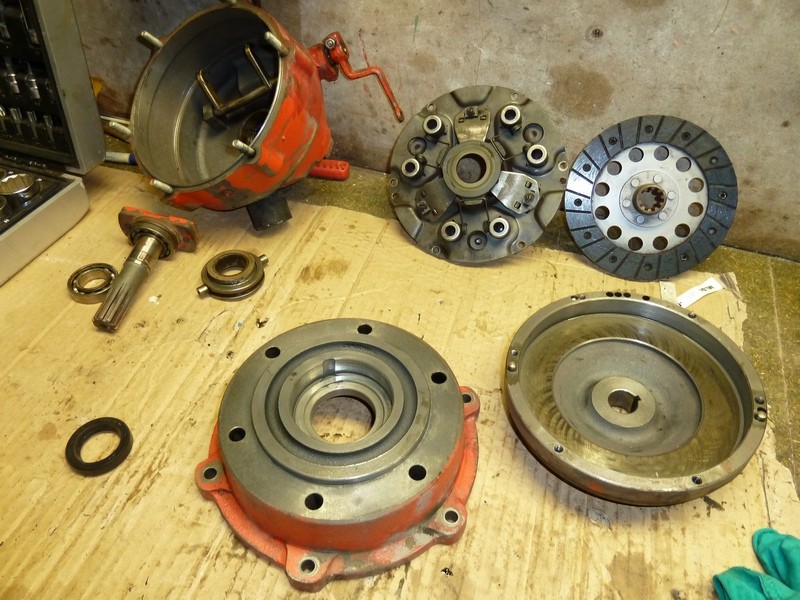

Bon, ben ça y est, j'ai attaqué.
Batterie, filtre à air, démarreur, calandre sont enlevés.
Je bute sur un détail : le fil rouge qui commande l'embrayage de la poulie avant ( ou prise de force ).
Je ne vois pas comment le détacher à l'avant.
Je pourrais le détacher côté tableau de bord, mais ça oblige à le sortir de la gaine noire qui entoure la barre de liaison calandre-tableau de bord.
Que vaut-il mieux faire ?
J'ai essayé de sortir la poulie en dévissant l'écrou qui tient la plaque en haut de la poulie, mais rien ne bouge.
Puisque j'y suis, je vais tranquillement tout démonter et tout contrôler : embrayage, embiellage, état des segments, carbu, démarreur et nettoyer : ça en a besoin :
J'ai déjà eu une mauvaise surprise, les verres des clignotants avant sont cassés en plusieurs morceaux et surtout il en manque.
Heureusement que les morceaux qui manquent n'ont pas de mal ...
Je me suis aussi aperçu qu'il manque le câble de starter.
A plus tard, Jean

Mtb, je suis tes conseils : j'ai démonté l'embrayage. Le disque est nickel, la butée aussi.
J'ai eu du mal à sortir le volant d'embrayage. Heureusement, on m'a prêté un super arrache.
Pour la 2ème cloche qui contient le fameux joint, ce n'est pas évident, car elle contient aussi un roulement et elle a bien résisté.
Comme un couil..., j'aurais dû regarder l'éclaté, je l'aurais vu et j'aurais repris l'arrache. Enfin ça a été quand même.
Le joint est bien usé donc à changer.
Voici tout ce beau monde en habits propres pour la pose photo :
