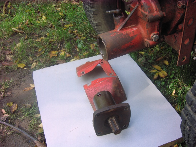

je voudrais bien comprendre les types de prises de forces des microtracteurs motostandard, 1030, 1050, etc, avant , arrière
Y a t'il des photos des différents types de prises de forces des motostandard ? et des adaptateurs sous d'autres angles ? ils sont toujours photographies de coté , jamais on voit les cannelures
Ou trouver cette info ?

Bonjour antoine( ça me fait drôle) je pense que ça va repondre a ta question :
POUR PAPYNANO ET CALIBRO :
pour resoudre ton probleme il suffit d'adapter la bride existante (4 trous) sur ta bride 2 trous c'est simplicime en mecanosoudé ( c'est a ma portée) .
Ce que je pensais etre un inversseur (piece fixée sur le micro) est en fait un adaptateur il me revient a la maison apres un long voyage je vais donc le remettre en vente mais cette fois cis je precise donc que c'est un ADAPTATEUR .

D'après les photos (hélas pas de vue directe de l'intérieur du tube rouge de la prise de force du tracteur) j'en déduis qu'elle doit être femelle à 13 cannelures puisque l'adaptateur en photo la transforme en 6 cannelures standard agricole classique. correct ?
Y a-t-il eu des prises de force de tracteurs MotoS en en 6 cannelures standard agricole classique 1 1/8 ou 1 3/8
à lire ce http://lesmotostandards.forumpro.fr/t5753-bonjours-a-tous ce serait le cas , ou s'agit-il d'une adaptation ?

bonjour antoine,
nous avont jean-marie et moi même un 1030,et...
deux pdf diférentes,lui:femelle à 13 canelures,
moi:mâle à 6 canelure.
je ne sais pas pour les 1050 si c'est pareil????
bien à toi,Marc

Bonsoir je ne pense pas que ce soit un 1030 c'est surement un 1040 ou alors un truc trafiqué si vous avez des photos nous pourrons verifier sinon il ya l'expert auvergnat celui des bleus qui roulent tous seuls vous pouvez lui demander .
Le montage standard c'est 13 cannelures femelles attention des fois que l'auvergnat soit en rut )

Voiçi une photo de la prise de force de mon 1030, de celui de marc j'ai pas.
Coucou Marc mets ta prise de force dessus pour la comparaison puisse être faite par nos maîtres.
Pour agrandir cliquez sur l'image
Le mien est standard alors 13 cannelures femelles, normal c'est un Motostandard.

je n'ais pas de photos de ma prise de force,mais je peus dire que c'est un axe à 6 canelures qui ressort mais est caché par le tube
je regarde pour metre une photo demain,
bien à vous,erreurMarc

voila la seulle que j'ais,la tige avec 6 canelures,se trouve à l'intérieure
