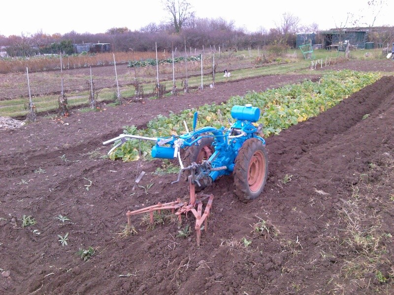

Re: SUPER U6 OU U7 MOTOSTANDARD GUTBROD ,MOTEUR KOHLER K141T REVISION DES 50 ANS
Message  romeo le Dim 4 Déc - 16:26
sur la vidéo, la herse est mal réglée la tete rentre dans la terre ce qui fait patiner les roues,ça me permet de voir que l embrayage ne patine pas ,les multidisques avaient de l huile mise pour avoir un embrayage moin sec, il y a pas de fuite à ce niveau
video ici https://www.youtube.com/watch?v=05_R8d1713M bounce
