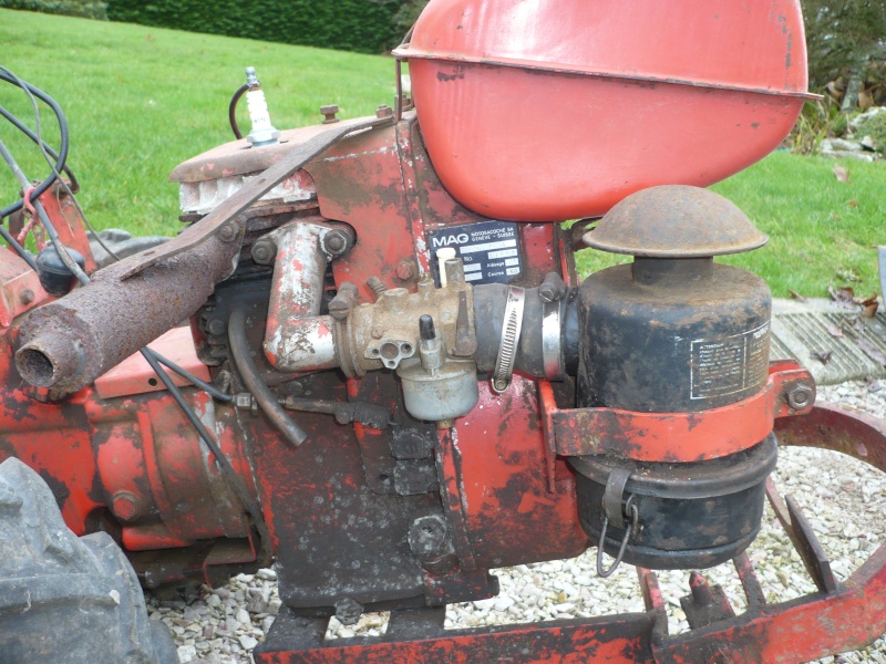

J'ai un Motostandard Super U72 à moteur MAG 1026 que j'ai acheté l'an dernier avec le projet de le remettre en route.
Bien que cette restauration ne soit pas prévue à court terme (j'en ai d'autres à faire avant), je voudrais vous le présenter car j'aurai besoin de renseignements sur cette machine et également des piéces.
Le dernier propriétaire m'a dit qu'il tournait mais je n'ai pas réussi à le remettre en route (peu d'essais).
La compression est faible et l'étincelle à la bougie n'est pas violente non plus.
Je suis impressionné par la qualité de fabrication de cette machine.
Quelle est la dimension des roues pour la charrue?
Le moteur : trouve-t-on des piéces?
Segments, joints, car la compression me paraît bien faible pour la cylindrée.
Si quelqu'un a des adresses, je lui serais reconnaissant de me les communiquer.
J'ai cru comprendre que les moteurs MAG avaient une excellente réputation.
L'échappement n'est pas d'origine mais ce n'est pas un souci majeur.
Quelqu'un sait-il à quoi sert ce levier (à boule noire)?
Et celui-ci, auquel il manque un câble?
Quelqu'un aurait-il des photos des masses qui se montent à l'avant?(ou des piéces à vendre)

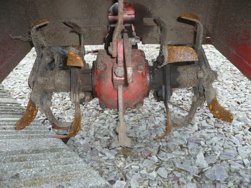

Par contre les arbres de roues m'inquiètent un peu !!!!! Shocked Shocked Shocked
Ce bricolage m'empêcherait-il de démonter les arbres? Mad Mad Mad
Il était visiblement équipé d'un lanceur à ressort.
Le roto semble en bon état.
Vu l'épaisseur de matière à tous les niveaux !!!!! lol! lol! lol!
