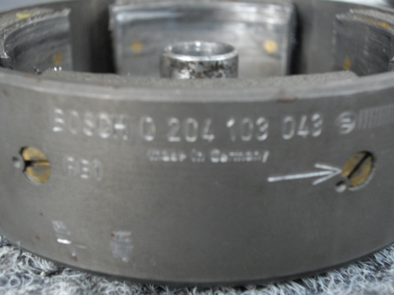

au niveau de l'allumage c'est ok il marche très bien mais le volant a fissuré surement à cause de l'ancienne clavette qui était cassée. Du coup je dois retrouver un volant et une nouvelle clavette (parce que la nouvelle que j'avais mise a prit un choc) pour un t116 .Donc si quelqu'un possède ses pièces et surtout le volant (de préférence dans le haut rhin en alsace ) , je suis preneur

quelques photos du volant :

Re: allumage et clavette du volant magnetique
A tout hasard...
http://www.leboncoin.fr/bricolage_jardinage/221616035.htm?ca=11_s
Je n'arrive pas à ouvrir tes photos.

désolé, là je pense que c'est mieux
merci pour l'annonce du bon coin je vais voir avec mes parents parce que d'habitude il ne veulent pas que j'achète des trucs par colis sur le bon coin
Salut nathanael.
Bien les photos, ça marche.
Pour l'annonce, je connais un gars digne de confiance en Isère mais je ne sais pas si c'est dans le même coin!
Sinon: 30 € ça vaut le coup.
