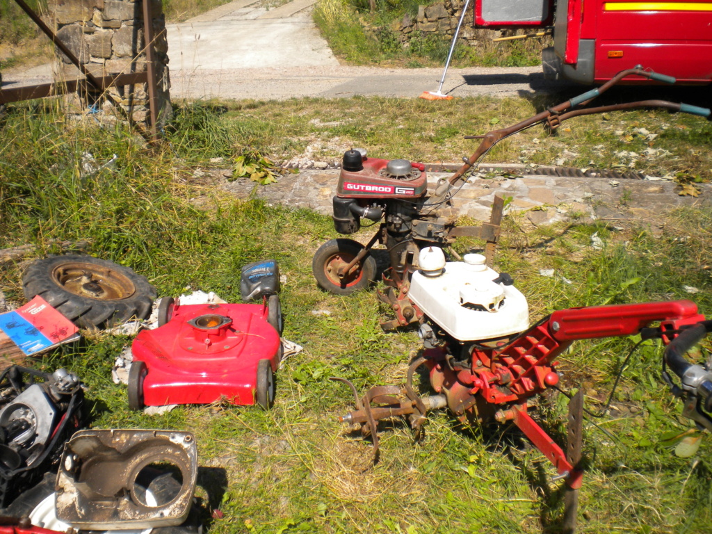

Un lot de terra à 3 km de chez moi m'attendait. Le vendeur était hyper sympa et m'a donné sur le marché le manuel d'utilisation terra de 1962. Si l'un d'entre vous est intéressé, merci de me donner votre mail en privé pour l'envoi.
Le T116 de marque Jikov qui a marché l'année dernière a sa bobine HS. Par contre, le 1z10 est bien reparti.
Seul problème, l'embrayage 3 flasques est HS. Si quelqu'un a une combine pour le démontage, je suis preneur.
