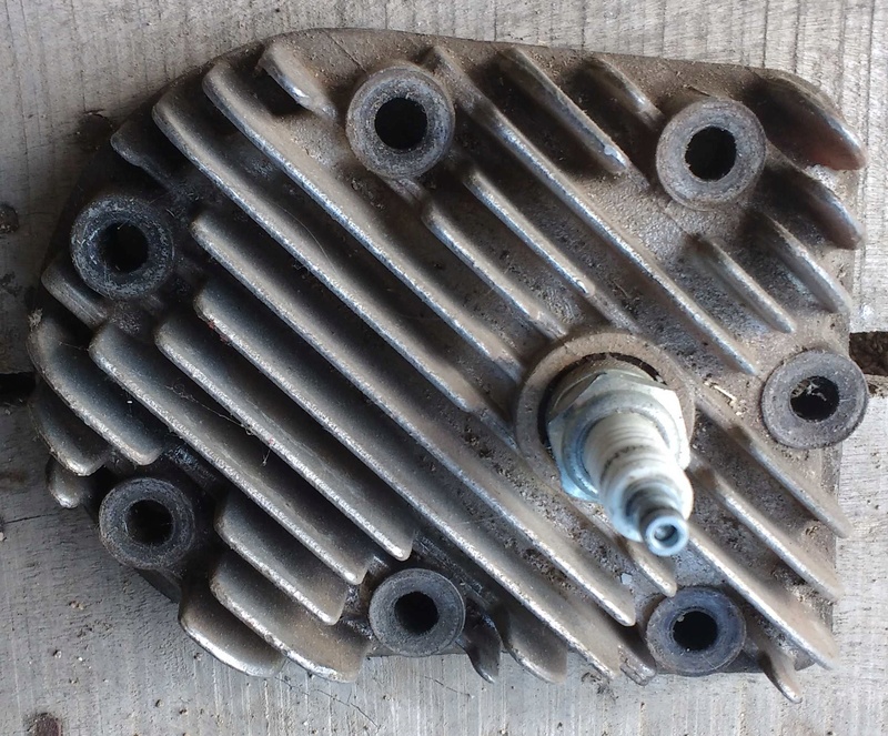

Je l'ai toujours, la voici:
Elle est en très bon état, elle était sur mon 1017A qui a mangé sa bielle faute de vidange! (acheté cassé...) Bref le bas moteur est explosé mais la culasse n'a rien reçu, je te la propose à 30€ frais de port inclus!
