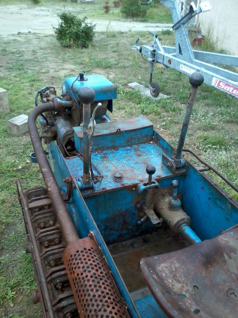

voila j'ai commencé à le remettre en etat filtre propre magnéto remise en fonction (le rotor etait dévissé) remplacement de la menbrane de pompe à essence encore un petit problème de carbu le pointeau ne ferme pas l'essence dégueule abondamment mais j'ai déja pu le faire tourner un peu il y aura les roulements de roues arrière à changer et le pot d'échapement à refaire mais on est en bonne voie  ransomes mg6 Photo014
