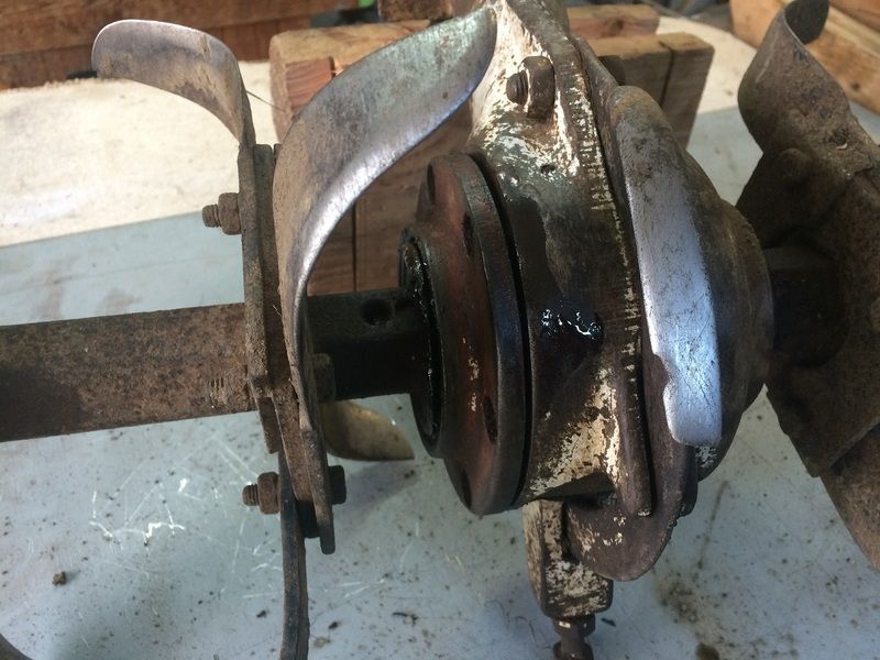

Bonjour a tous,
alors aue je fraisais le potager la semaine derniere, il est apparu que seules 2 des 4 griffes du roto ne tournaient. un cote restait immobile.
J'ai donc demonter le carter, et commencer a etudier le probleme.
je doit avouer que demonter tout l'ensemble me fait un peu peur. mais si je doit passer par la ..
j'ai commencer par vider l'huile. j'en ai sortie l'equivalent d'une canette de coca.
voici les symptomes:
Si j'observe le roto comme sur la photo:
si je bloque les griffes de gauche ( a la main ), je ne peux pas tourner l'axe de la prise de force (a la main).
si je bloque les griffes de droite ( a la main ), je peux tourner l'axe de la prise de force (a la main), et la griffe  gauche tourne egalement.
Si je tourne la griffe gauche, ou droite, la griffe opposee tourne, et l'axe de la prise de force tourne egalement.
Donc, il semblerait que quelque chose ne soit pas complement net.
n'etant pas du tout familier avec ce genre d'objet, il y a t'il un probleme, et si oui, comment puis y remedier ? j'ai debloquer les petites vis sans aucun soucis, mais je ne vois pas trop comment progresser dans le demontage.

Message  philippe2877 le Lun 16 Mai - 6:15
on ne voit pas la photo Embarassed
enlèves les fraises
tu as 4vis btr en dessous?
si oui enlèves les ,enlèves la pièce ensuite , prends une photo pour repérer
tu as l axe et la couronne d entrainement regardes si il n est pas cassé

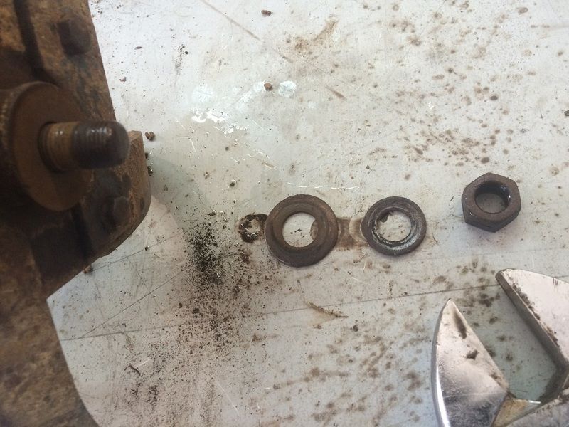

Rebonjour.
J'ai tenter de retirer la plaque maintenue par 6 ou 7 vis , mais elle ne vient pas completement.
Il y a une levre plus pres de l'axe qui l'empeche de se decoller de plus d'1cm
Je suis encore plus confus pour la marche a suivre pour le demontage !

Re: ai-je un probleme avec mon rotovateur de T25 ?
Message  2j le Lun 16 Mai - 8:19
démonte l'axe 43 et retire le fers

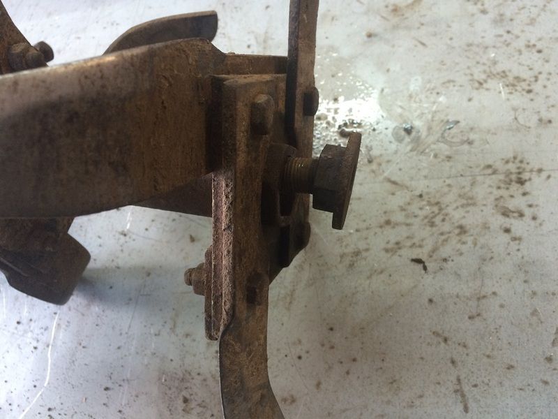

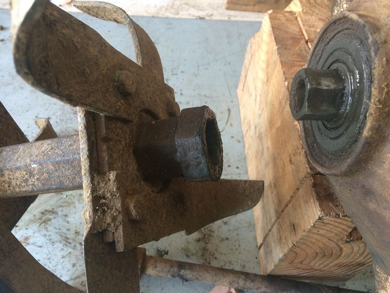

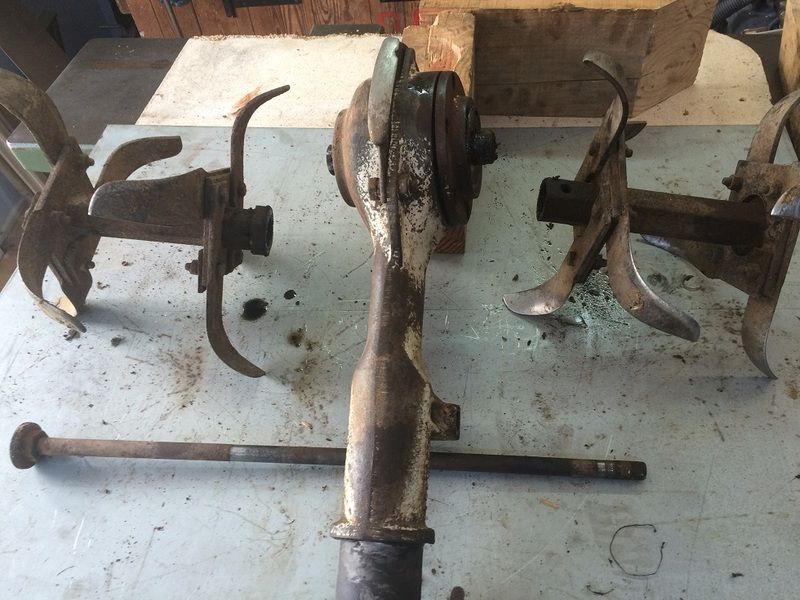

Message  Stefd le Lun 16 Mai - 11:02
Alors, j'ai reussi a demonter l'axe sans trop de difficultes:
Donc, apres inspection, tout semble en bon ordre dans le pont.
le probleme initial viendrai probablement des griffes qui "rippent" sur l'axe.
la griffe de gauche est bien tenu sur l'axe, par l'exagone de la piece 32, et le bout de l'axe 43.
la griffe de droite, c'est autre chose !
l'hexagone griffe est plus large que l'hexagone axe (cote boite).
apparement, cela aurait deja ete reparer, comme on le voit sur la photo !
l'axe lui meme (32) a commencer a s'arrondir; cote griffe, par contre, ca flotte carement !
Encore merci pour m'avoir guider !

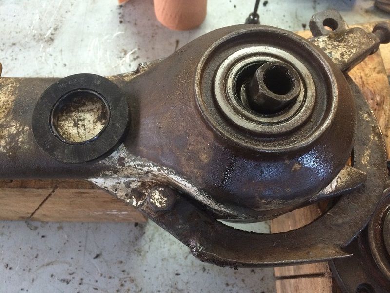

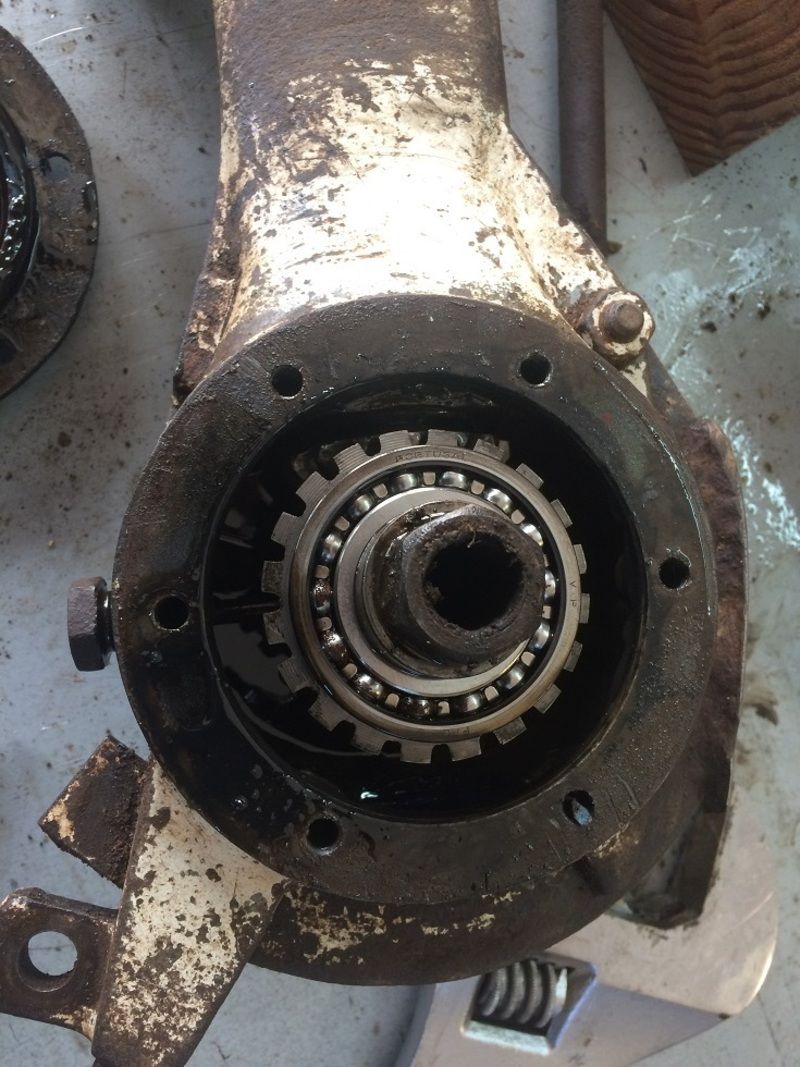

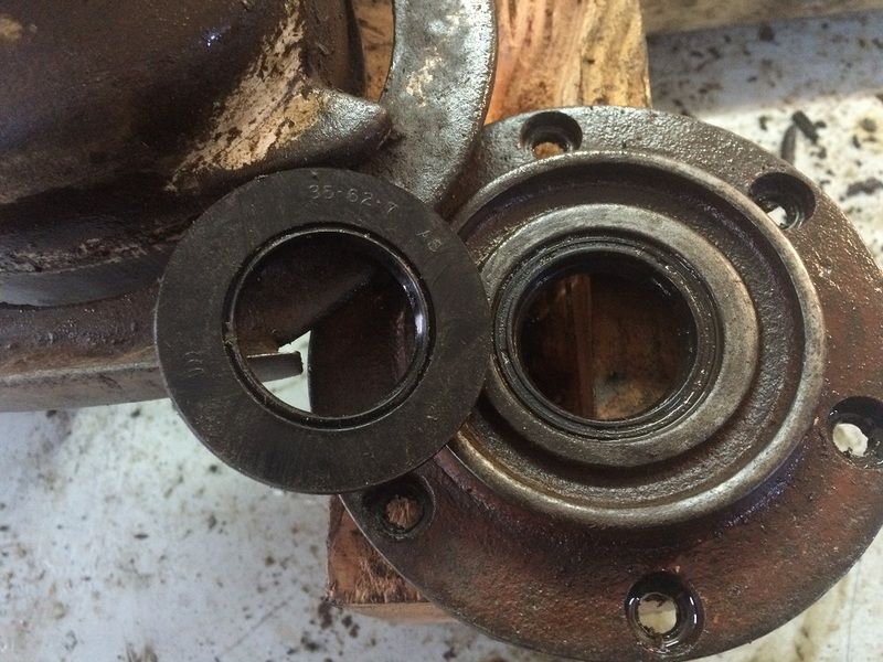

Bonsoir.
J'ai bien recu les joints spi.
Apparement, je n'en avait meme pas de monter ! Ou alors je n'ai pas bien fait attention !il y a bien une sorte de joint,
Je peux remplacer celui du cote de la platine sans probleme par contre, je n'arrive pas a degager l'axe 32, pour remplacerle joint spi de l'autre cote. Le pignon de la prise de force m'en empeche !
Autre soucis, je ne suis pas du tout certain du montage de ce joint spi sur mon rota. En aucune facon, je ne peux inserer mon joint spi par l'exterieur.. ou alors, il y a un vieux joint encore en place, et qui n'a pas la meme apparence que le nouveau. Les joints spi se montent t'ils par l'exterieur? Comment les anciens se demontent-ils ?
Stefd
Message  2j le Jeu 19 Mai - 20:53
tu visse une visse a bois dans le joint spy et tu l'arrache avec une pince

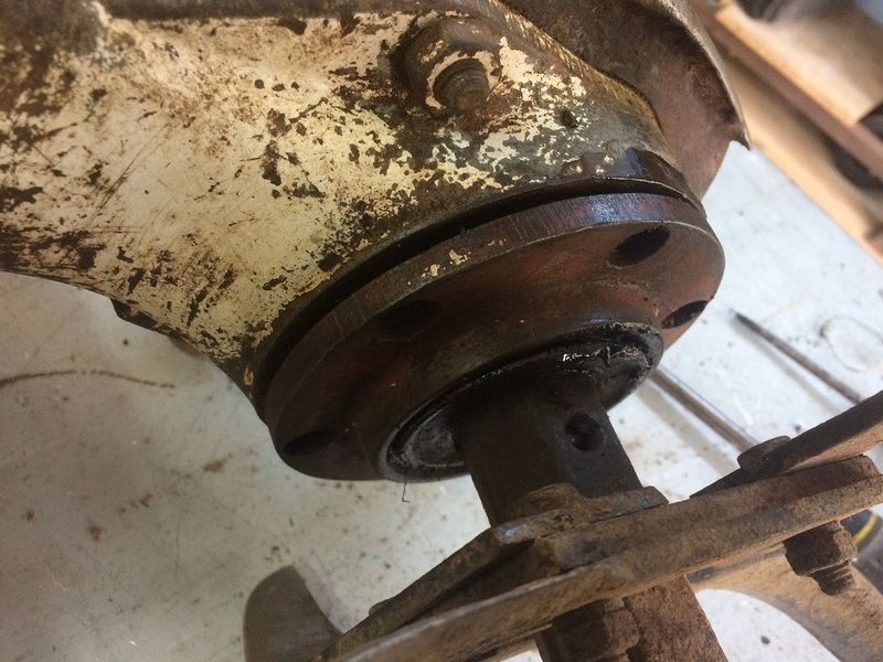

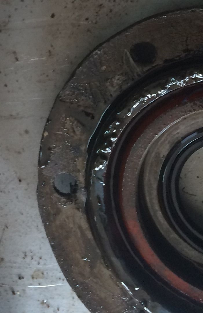

Message  Stefd le Ven 20 Mai - 8:43
2j a écrit:bonsoir
par l'exterieur, ou l'interieur ?
par l'exterieur, je ne vois pas comment je pourrai l'avoir, voir photo..
j'ai mis le joint neuf a cote.
et de l'interieur, voila a quoi cela ressemble..
si c'est deja un joint spi qui se trouve dans le logement, il n'a pas du tout le meme aspect..
Message  2j le Ven 20 Mai - 9:15
Je suis désoler je tais donner la mauvaise cote
ces 35 /47/ 7
Messages : 1910
Message  Stefd le Ven 20 Mai - 9:27
2j a écrit:bonjour
ces 35 /47/ 7
Ah c'est pas grave, j'avais cas réfléchir avant de mon côté! Et donc c'est par l'extérieur qu'ils s'enlèvent?
