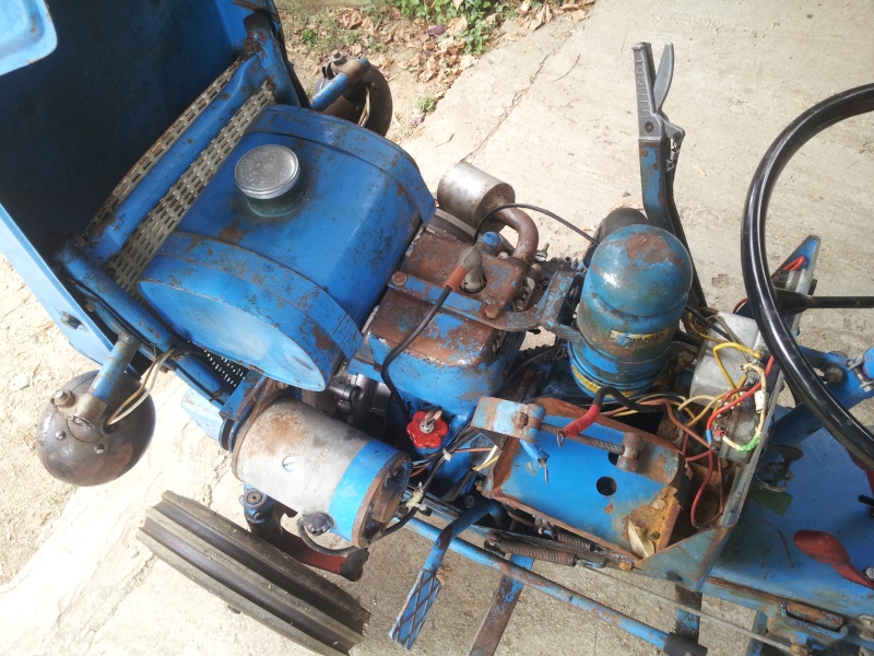

Je m'appelle Antoine j'ai 17 ans Surprised  et je suis un nouveau dans le monde du petit tracteur et autre engin de motoculture. J'ai déjà auparavant crée un sujet sur mon 1030 qui à eu un petit problème de moteur ( il s'est emballé). Mais aujourd'hui le problème a été résolu et je me dois de présenter cette belle machine en cours de restauration. Après 8 ans de sommeil au fond d'un jardin il fonction merveilleusement bien Very Happy voici quelques photos (qui je crois ne se voient pas  Mad )
Je me suis d'abord occupé de la vidange de celui-là où j'ai du changer de bouchon car il n'était pas très approprié et j'ai mis une huile semi-synthetic 5W30.
Puis après je me suis occupé du circuit électrique que j'ai restauré de A-Y car il manque la partie clignotant mais cela ne me dérange guère Very Happy. La partie la plus difficile a été de changer le pneu avant gauche à la main, tourne-vise et de la graisse. j'ai usé de ma patience pour le mettre en place en 2 heures.
Pour ma part la chose la plus importante c'est l'assise où ma gentille mère a bien voulu m'aider. j'ai poncé et peint en noir parce que je n'avait plus d’antirouille primaire c'est pour cela qu'il y a de la peinture noir mais étant composé de 30 pour cent d'antirouille.
Le prochaine truc est la vidange de la boite mais je ne sais pas combien je dois en mettre dedans :/
merci pour les aides que j'ai trouvées sur ce forum Razz

Message  antoine.S le Mar 1 Sep - 12:04
salut Very Happy
on me l'a donné comme ça Smile mais est ce la bonne position d'origine ?
je me demande combien faut-il mettre d'huile de pont sur ce tracteur ?
merci et A+

Message  mons1971 le Mer 2 Sep - 15:10
Tous les 1030 que j'ai vu ont les phares "en haut"...Vers le bas, ils sont un peu protégés...pour aller dans un verger par exemple !
Pour l'huile de boite, l'huile ricin est préconisée d'origine...tu peux mettre de la SAE 90 comme dit plus haut après un rinçage à l'alcool à brûler...

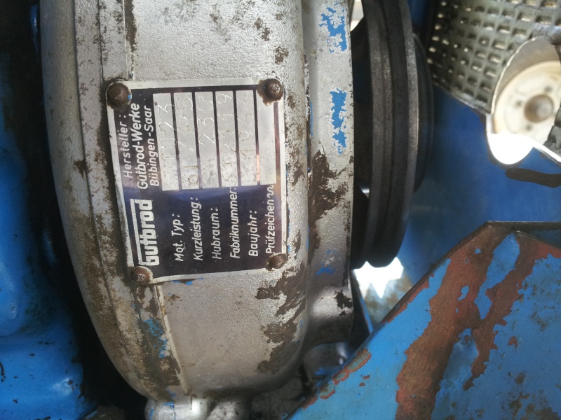

Message  antoine.S le Sam 5 Sep - 10:15
Voici des photos de ce mystérieux Gutbrod. j’espère que cela vous aidera ^^ Very Happy

Message  philippe2877 le Sam 5 Sep - 16:26
c est le même principe; j ai un 1030 aussi mais je ne trouve pas les photos
tu remplis la boite a fleur du bouchon gl4 ou huile de ricin
