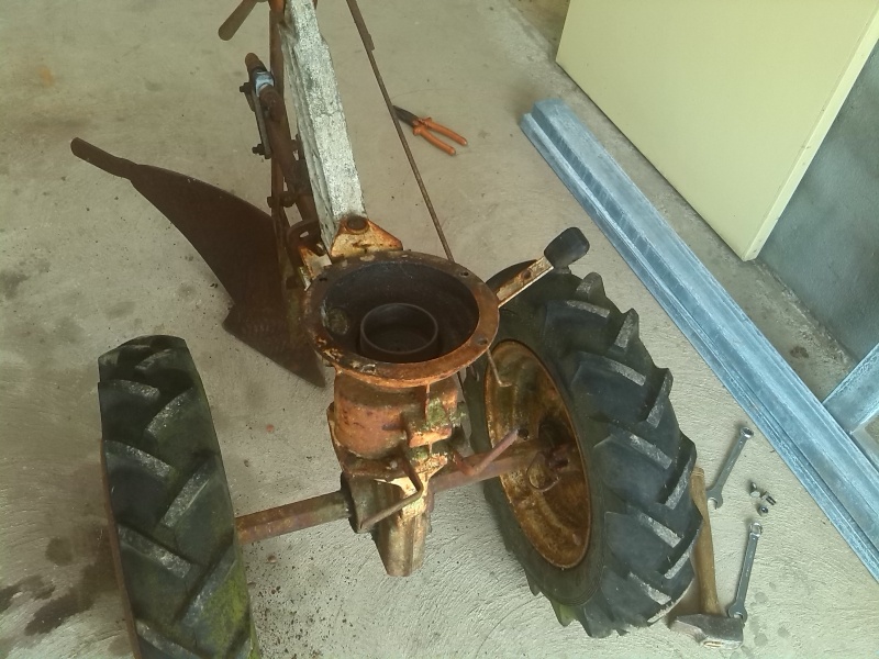

Bien le bonjour les amis, voici ma dernièrea acquisitiona du jour!
Un motoculteur moto standard terra, alors après lequel, sa aucune idée pour le moment! Je vais commencer par le remettre en route, voir ce qui va et ce qui ne va pas déjà un bon point, il est complet, il manque juste une masse devant ! Ensuite le moteur à beaucoup de compression et n'est pas bloquer!
Les moins sont qu'il n'a pas démarrer depuis au minimum 10 ans! , il n'est pas si rouiller qu'il n'en parait, c'est du liquen qui c'est mis dessus!
Par la suite une restauration esthétique est envisageable !
Il possède c'est roues, les pneus on été changer, tienne la pression et sont en plutôt bonne états, il a les masse de roues, sa charrue et sa paire de fraise!
je vient de m’apercevoir qu'il a la boite en partie bloquer, très dure!
je cherche aussi a connaitre le modèle exact, et un éclaté de la machine serais top!

ces une base T20 mais à moteur fix, sans les vitesses ce modèle à pour appellation ECO , le type moteur T114 le filtre à aire proviens d'un T150
ce soir je ne parviens pas à poster les éclatés si non pas moi ton adresse mail en MP
Messages : 1871
Re: nouveau projet, un motostandard à redémarrer!
Message  Domi44 le Dim 5 Juil - 12:43
Bonjour cyril,
Désolé de te contredire; ton Motostandard n'est pas un 'Terra' ( ce qui carractérise le système 'Terra' c'est: le moteur clipsé et le brancard fixé sur le moteur de façon à pouvoir passer le moteur facilement d'un pont à l'autre ou autre accessoire )
Ton pont est un F32C, c'est proche du T20 mais moteur Boulonné.
Ton moteur, comme l'a dit 2J, est un T114 qui avait un filtre à air à sec (économie) sur lequel à été monté un filtre à bain d'huile.
Si tu as besoin des éclatés, j'ai un fichier pdf, donnemoi ton adresse mail.

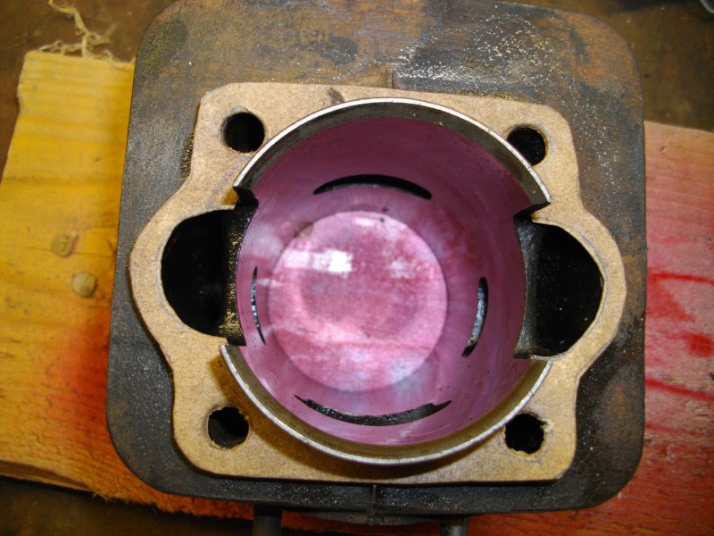

pas grave, déculassage!
mais il n'y avais pas de joint de culasse, mais la culasse est rainuré, sa serait elle qui ferais l'étanchéité? à voir
de la calamine mais rien d'anormal!
ouf!

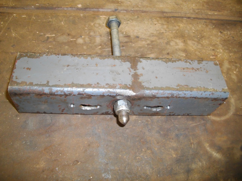

antoine, merci pour ton message, alors pour l'extraction de volant, je te laisse admirer mon extracteur made in breizh!
la vis centrale, il est impératif de la prendre en qualité 12 ou plus et avec des filet fin, la mienne provient d'une culasse!

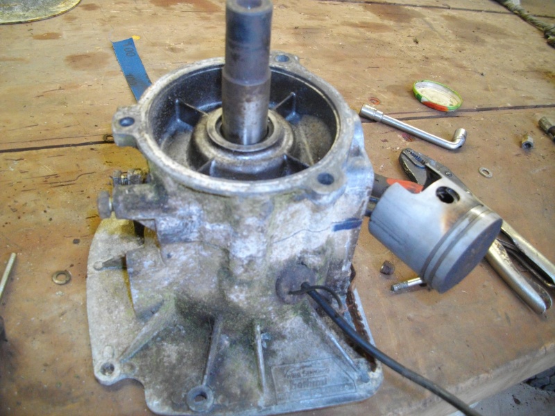

alors, maintenant fabrication des joints!
donc je met de l'huile brûlé sur le plan de joint de la pièce et je pose la feuille dessus, sa me donne l'empreinte!
je repasse tout au crayon a papier:
ensuite je fais les trous des passage de vis, ma petite astuce est de prendre des goupille mécanibus de la bonne dimension et de taper dessus, a défaut d'emporte pièce sa rend bien service!
ensuite je fini au ciseau!
parfais!
donc c'est l'heure du remontage!
le bas moteur partie allumage:
on ajoute l'ensemble vilebrequin, bielle, piston:
le joint:
le bas moteur coté embrayage:
remontage du cylindre:
remontage des goujons:
maintenant on arrête le remontage pour aujourd'hui, c'est au tour du carburateur:
démontage complet pour nettoyage:
une fois propre:
une fois monter je me rend compte que le plan de joint du carburateur est complètement voilé! prise d'aire plus qu'assuré!
malheureusement je n'ai ni tour, ni fraiseuse, pour refaire le plan, donc improvisation oblige! What a Face
c'est pas digne d'un professionnel mais c'est beaucoup mieux, du moins à l'œil!
après j'ai remonter, bien serrer le tout avec les joints et j'ai mit de l'huile tout le tour, de l'air comprimer en direct dans l'admission et le piston remonter pour boucher la lumière
voila, c'est tout pour aujourd'hui!
à si: voici l'allumage!

donc je m'attaque maintenant à la boite pont!
donc je rappelle que le levier était très dure a manipuler, il fallait forcer énormément et même avec du dégrippant sa ne venais pas!
j'entreprend donc un démontage complet du système!
on commence par le rentrer à l'atelier et faire la vidange, a peine un verre d'huile bien noire!:
démontage des masses de roues:
puis de la charrue:
le voila alléger!
démontage de la cloche d'embrayage centrifuge:
démontage des roues:
et du guidon:
puis on l'amène à l'établie!:
démontage des vis du bloc, partie boite de vitesse
montage de l'extracteur maison:
et voila surprise!
bon et bien ici, c'est pas trop mal, enfin les pignons sont raboter, les vitesse on du craquer plus d'une fois!
pas mal de limaille! affraid
bon et bien le bilan est que c'est la fourchette qui est gripper!
