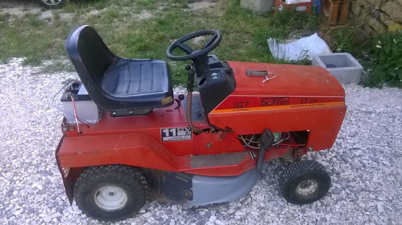

Message  themulot88 le Sam 4 Juil - 8:16
Bonjour a tous, j'ouvre un topic car je restaure un 12hp symptome bielle cassée, je l'ai tout demonté, pas d'autres degats j'ai commandé les pieces bielles joints et segments. j'ai trouvé les couple de serrage mais je cherche une doc ou des photo pour le sens des differentes piueces du moteur.
sens de la bielle, position des balanciers etc.
et un petit conseil pour l'ordre du remontage. car je n'ai jamais réparé un si gros moteur. merci a tous. et bon week-end

bonjour, merci eric , j'ai reu mes segments avant hier, en faite en remontant, on ne peut pas se tromper, les masselottes et la bielle ne passent que d'en un sens et c'est franc. le tracteur refonctionne nickel . je trouve juste qu'il vibre legerement . mais aucun bruit .
pour le petit clin d'oeil, n'aynt pas de solenoide , j'ai mis deux boulons sur le tableaux de bords avec juste la tete qui depasse a 2cm l'un de l'autre et pour demarrer je me serre de l'ancienne bielle pour faire contact entre les deux. merci a tous pour les infos couyples et conseils trouvé sur votre forum. je reviens cet hiver car j'ai un vieux motoculteur motostandard a reviser je n'ai aucune infos dessus, mais c'est ceux que l'onvoit sur ce forum avec e moteur qui est clipsé sur le pont sans prise de orce ni debrayage possible de chaque coté . longue vie a ce forum et a tous ses membres

Message  themulot88 le Ven 10 Juil - 19:21
comme promis les photos

Message  jeanf10 le Ven 10 Juil - 19:32
Attention sur les deux dernières photos il manque les tôles de refroidissements
il est vrais qu'une plus petite batterie elle rentre sur la boite de vitesse
il faut chercher un bouchon MTD avec jauge mécanique
le trou rond sur la deuxième c'est l'ampermèttre un voltmètre c'est aussi bien pour la charge
