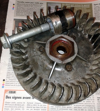

La technique pour demonter le volant m'interresse , je n'ai pas l'arrache .

Bonsoir Antoine
Votre modèle est en tout point identique au mien. Pour démonter le volant magnétique j'avais demandé quelques conseils aux spécialistes en la matière.
En pièce jointe, mon arrache "bricolage maison" mais fonctionnel. J'avais essayé de décoller le volant en frappant en bout d'axe de vilebrequin avec un maillet en bronze, impossible de le chasser, il aurait fallut le mettre en contrainte mais il n'y a pas de place entre le carter moteur et le volant pour passer un levier. Le filetage de l'arrache est un M40x1.75, je l'avais fait usiner au pas de 1.5 (un peu dur à visser dans le taraudage du volant) mais le pas correct est 1.75.
Cdlt
Dalli
