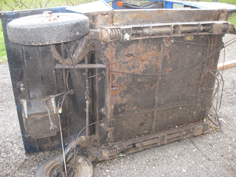

demontage de la voiture sans permis pour recuperation des elements mecaniques
la caisse est pourrie
LES ELEMENTS INTERESSANTS +LES BRAS AVEC MOYEUX FREINES A CABLE
LE MOTEUR(non grippe)
APRES MURES REFLEXIONS(difficile de choisir) l engin ressemblera a un MOTOTRAC STAUB qui pourra etre equipe d un porte outil et en plus
LE CHASSIS SERA EXTENSIBLE pour recevoir une caisse DEMONTABLE sans outil
