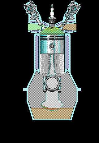

Ho !! Ho !! pour modifier une cylindrée il faut soit modifier la course soit le diamètre du cylindre et du piston par la même occasion
pour modifier la course il faut augmenter la longueur de la manivelle de vilebrequin car c'est elle qui donne le tempo
pour le cylindre il faut réaléser
Là en éloignant la culasse de la tête du piston du a la rehausse de la chemise vous diminuez le taux de compression , de ce fait vous diminuez votre rendement moteur le front de flamme n'est plus a sa température maximum et la détente non plus
