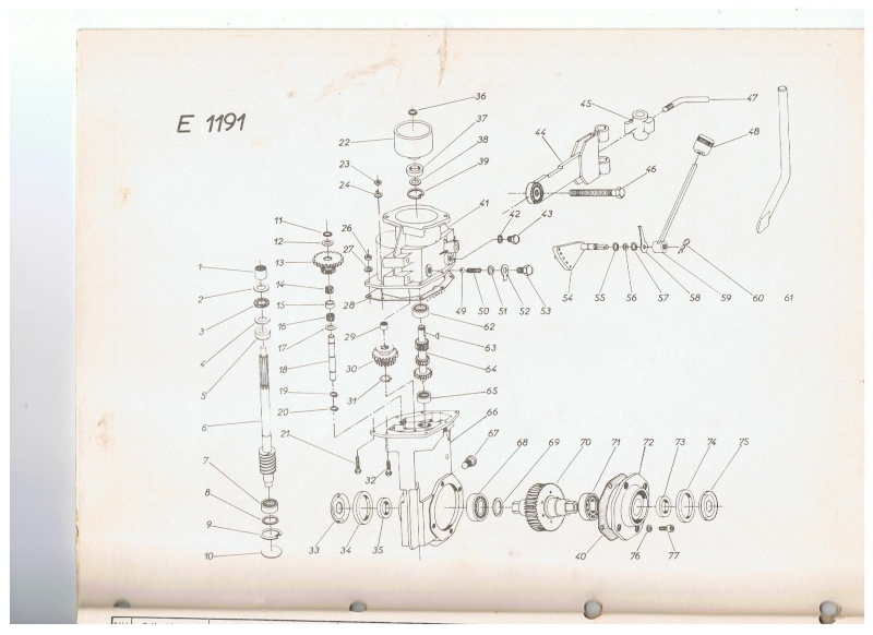

tu commence par la cloche d'embrayage , ensuite les boulon qui relies le carter supérieure à l'inférieur , et tu auras axer aux pignons
la vue éclaté vas te guider même si ces pas tout ta fais le même modèle la pignonnerie est la même

bonne question il te faut un pince à cirsclis ouvrante et un arrache tu vire le cirsclis pièce N36 et avec l'arrache tu démonte la cloche
je te posterai une photo demain pour le démontage de la cloche
