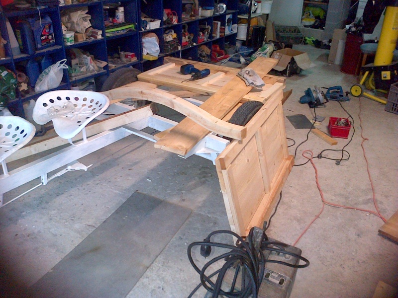

reprise de l'angle MF / remorque
Message  thierry13 le Dim 15 Juin - 11:18
voici en simplifié la reprise à effectuer.  le rapport des angles devrait changer le look avec un capot plongeant par rapport à maintenant.
je vais aussi pouvoir reculer les sièges d'au moins 30 cm dés que la caisse sera montée.

Message  thierry13 le Dim 15 Juin - 18:51
j'ai passé l'après midi, mais c'est presque fini.
j'ai repris l'attelage avec un peu moins de 100° (environ 98°) suivant le schéma ci dessus.
la position de conduite est désormais correcte. je vais pouvoir mettre en place les calles pieds (j'ai du m'arrêter faute de disques à meuler  Evil or Very Mad )
je n'ai pas fait d'essais à cause de la pluie.
je pourrai mettre des photos demain.

Message  thierry13 le Lun 16 Juin - 15:35
les photos
j'ai rajouté deux renforts car à l'utilisation, j'ai pu remarquer un léger vrillage de l'attelage et cela ne me plais pas trop.
ici on peut bien voir les 8°supplementaires.
l'ensemble est quand même plus harmonieux.

Bonjour Thierry  ,rien ne vaut les essais en dynamique pour améliorer un ensemble .
J'ais deux remarques a faire sur ton montage :
1 la boule perd sa fonction dans ce montage elle se retrouve transformée en simple  axe .( pas grave Very Happy )
2 Le montage de cette même boule tient par une seule soudure sans aucun gousset de renfort .(Mortel Evil or Very Mad )
Je te laisse imaginer  la rencontre avec un nid de poule .(cisaillement  Sad )
Tu devrais t'inspirer des montages de notre ami Cornot .
Cordialement Antoine

Message  thierry13 le Mar 17 Juin - 10:16
bonjour antoine.
ou penses tu que je devrai mettre des goussets? sachant que la partie que j'ai découpée va etre ressoudée.
Messages : 332
Re: renovation MF7
Message  Antoine le Mar 17 Juin - 15:13
Bonsoir renforcer ici ce serait judicieux .
Re: renovation MF7
Message  thierry13 le Mar 17 Juin - 16:50
j'ai compris. je pense que tu as raison un gousset ne sera pas du luxe.
je le mettrai quand je souderai les cales pieds.
Messages : 332
Re: renovation MF7
Message  Antoine le Mer 18 Juin - 6:41
Bonjour , tu pourrais aussi revoir ta fixation en réalisant un assemblage avec un tube ou une bague tournée au diamètre de l'axe de ta boule d'attelage comme ça tu retrouve ta fonction de boule d'attelage et tu gagne aussi en sécurité du fait que tu réalise un assemblage plus solide qui ne sollicite pas uniquement la soudure.
A propos de soudure je te conseille d'utiliser un électrode de type" basique" même si l'amorçage est parfois plus difficile elle sera 5 fois plus solide que la soudure réalisée avec un électrode "rutile" (inverser la polarité du poste a souder aussi) .
atelage
Message  thierry13 le Mer 18 Juin - 16:00
je ne comprend pas bien. la boule va me servir à tracter ma caravane ou ma grosse remorque pour les déplacer et les ranger. comme elles sont équipées de roues jockey, j'attelle et ça marche, c'est les remorques qui maintiennent le MF de niveau. d'où l'intérêt.
pour ce qui est de l'attelage, je pense avoir fait classique, tout est en acier B7 avec un traitement thermique au niveau de la soudure pour éviter toute fissuration. il y à 90 brinells d'écart de dureté entre le boulon et la bague de la remorque donc aucun risque de grippage en cas de contact c'est un de mes soudeur qui m'a soudé le gros boulon sur le gros tube. c'est un pro de la soudure en pétrole.
je ne suis pas trop inquiet sur la tenue de cette pièce. mais le gousset est une très bonne idée.
puis j'ai monté des bagues en bronze pour éviter le grippage avec 2 dixième de jeu .
l'axe de la boule est fixe, c'est le montage qui tourne autour. je suis preneur de toute astuces pour améliorations
je te fait un schéma de l'ensemble et merci pour ton aide.
