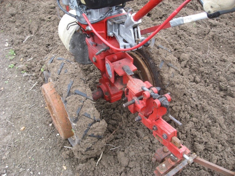

tout le monde connait les roues de TERRA en 5 12 equipees de masses d alourdissement
le TERRA EST UN ENGIN SUFFISAMMENT PUISSANT MAIS PAS ASSEZ LOURD
j ai adapte sur des roues des masses EXTERIEURES en complement des masses d origine INTERIEURES
poids d une roue ainsi equipee 55 kg
ESSAI AVES CANADIEN  OK
MASSES DE ROUES POUR TERRA Img_0188
MASSES DE ROUES POUR TERRA Img_0189

leur adaptation a necessite l usinage des canons taraudes (4 par jante)
le changement de 2 vis de fixation par jante (allongement de + 35 MM)Les vis servant de fixation aux autres masses
les creves dans les masses permettent l acces au systeme de reglage des cliquets au graisseur et la valve de gonflage sans demontage des masses
je pense que ce sont des masses de motoculteur (bien entendu MOTOSTANDARD car c est ecrit dessus)
la traction est GENIALE
