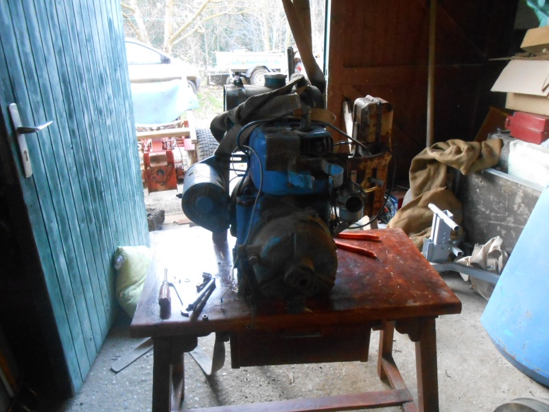

Bonsoir allé pas de chichis démontage du moteur en entier
Démontage de la cloche et de l'embrayage
Un seul clip pour tenir la butée pas de possibilité d'en avoir deux j'ignorais ce montage
Tiens la portée graphite a un épaulement la portée est inegale mais pas usée a fond
La coupelle qui pousse les doigt( je connais pas le nom) qui ne tient plus que sur sur un ressorts et une rondelle bizarre sur un doigt
Le disque bien usé mais encore fonctionnel l'épaisseur est de 7mm j'ignore combient il fait neuf .
Si quelq'un a une idée .
A suivre !
Cordialement Admintoine
A suivre !

non 2j pour disque d'embrayage c est bon il est comme neuf 7 mm c'est le top ( neuf je dirais entre 7 mm et 8 mm ) ,c est un 140 ou 160 ? (tu dois avoir un pieds à coulisse numérique )
les petites ressorts c'est toi qui les à fait sauter ?? car la panne peut venir de la

sur photo il me parait pas loin des rivets je regarderai demain le mien
tant que tu y ait toine si le moteur à pas trop de compressions , fait le tour comme sa tu y reviendras pas

Bonjour merci et bravos phil la butée graphite est identique en tous points et ça nous confirme qu'il n'y a qu'un clip de maintient .
Enfin!! des pièces d'embrayage a prix raisonable car sur ebay allemagne en neuf et lbc d'occasion les prix etaient inabordables .
Je commande aujourd'hui l'ensemble disque plateau et butée pour un total hors port de 105 euros qui dit mieux!
Encore bravos !
Pour roméo la coupelle de portée ( je l'apelle comme ça) ne tenait plus que par un ressort les autre sont cassée comme tu le vois sur la photo .
J'ais voulu faire l'éssais de décollage avant le demontage comme le préconise notre collégue Serge19 , moteur arrêté j'ais demarré ensuite le moteur , appuyé sur la pedale d'embrayage et cela faisait un sacré bruit la dedans .Le démontages s'est donc imposé.
JJ toujours irremplaçable , et merci aussi ( tu sais pourquois) . Je n'envisage pas de faire une rénovation compléte de celui ci mais qui sait dans la lancée .
A suivre Cordialement Admintoine

Pour roméo la coupelle de portée ( je l'apelle comme ça plaque de butée ref 38) ne tenait plus que par un ressort les autre sont cassée comme tu le vois sur la photo .
pour moi ça vient des ressorts ,tu ne dis toujours pas 140 ou 160 mm
sur les photos on ne voit pas la butée correctement ni la portée

Bonjour je n'en ais jamais vu en 160 ce serais intérréssant de voir la différence de la cloche et savoir si une adaptation est possible ce qui résoudrais pas mal de problèmes pour tout le monde .
La butée graphite est usée légérement d'une façon irrégulière (usure non perpendiculaire)
