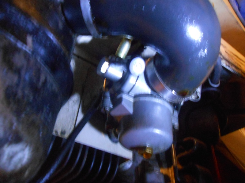

Pour la panne de ma machine, la bougie à l'air en bon état mais elle n'est pas neuve. Les étincelles sont bleues. Pour le démontage du carbu, je n'ai jamais démonté n engin agricole, tout juste des chappy et des motos du type rdlc ou gamma. Je flippe un peu à cause de la biellette qui se trouve sur le côté du carbu et du manque de place pour démontrer.
Qu'est ce que tu appelles "redresser la semelle"?
Puis je trouver une vue éclaté du carbu et la méthode pour le démonter genre RTA.
Une autre petite question, il y a deux arrivées d'essence au carbu, j'imagine que c'est pour pouvoir travailler avec la machine inclinée en avant et en arrière cependant, il n'y a pas de robinet d'essence ni de filtres. Est ce normale?
Au cas ou je sois obligé de démonter le réservoir, est ce que le lanceur se démonte en une seule pièce, et est il facile à remettre en place?
De toute façons il faut que je me lance ce week-end, ça tombe bien il est long. Si vous avez des conseils pour que je ne m'embrouille pas trop au démontage et au remontage, je suis preneur.

Aucune difficulté pour démonter le carburateur , bien démonter avant le régulateur (tige en fil qui va sur le carbu et sur une platine en tôle qui est actionnée par la turbine qui se loge dans le réservoir bien repérer la position du ressort dans les crans de la platine .

j'ai jeter un œil hier soir sur l'accessibilité de mon carbu, et je me suis rendu compte que je n'ai pas de robinet d'essence. Il y a deux arrivée au carbu, mais ni filtres ni robinets. Est ce normal, ne vaut t'il pas mieux en installer?

Bonjour , les 2 sortie du réservoir sont équipées d'un filtre tamis qui se trouve a l'intérieur du réservoir le robinet a double entrée est relativement cher sur certaines annonces qui paraissent sur LBC( c'est même moins cher sur ebay allemagne) , mais pour palier a cet inconvénient il suffit de mettre une jonction en T sur les 2 tuyaux et un robinet a banjo simple sur le carburateur (on le trouve sur les motos et mobylettes ).
