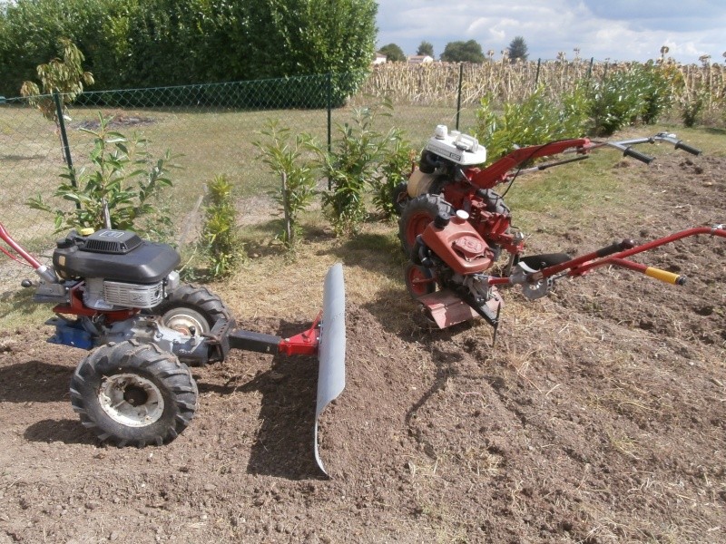

une petite photo de TERRA en preparation de terrain
les buttes de terre sont ameublies avec le pont  houe rotative pour emietter la terre
la brouette a moteur est demontee et remplacee par la lame chasse neige pour niveler le terrain
et pour finir un petit coup de charrue
les moteurs sont montes indifferemment mais la priorite est IZ10 sur la houe rotative (a cause du poids)
le KAWA ou le T 220 sur la lame ou la charrue (sachant qu avec le T 220 y a pas photo )mais quand on utilise les 2 y a pas photo sur la conso carburant )
TERRA LAME BULL P9100811
TERRA LAME BULL P9100812

salut cornot
c'est quoi le pont que tu sur la lame bull ?
il est avec prise de force pour rotavator?

Message  philippe2877 le Mer 18 Sep - 16:12
c est un t5 Zazear enfin je pense

Message  cornot le Mer 18 Sep - 17:52
bonsoir ZAZEAR et PHILIPPE
il s agit effectivement d un pont T5 pouvant entrainer un rotovator et une faucheuse il me semble
sur la partie reservee a l entrainement vient se verrouiller un attelage d origine pour trainer des outils(charrue  etc ...)
j ai fait l adaptation qui vient se goupiller dans la chape d origine
TERRA LAME BULL Img_7810
TERRA LAME BULL Img_7910
le tube carre sert de PORTE OUTIL
TERRA LAME BULL Img_7911
