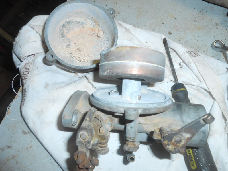

Je m'intérresse au carburateur :
les pipes imbriquées sans être solidaires surement pour préchaufer les gaz
l'inspection visuelle , dans l'ensemble état satisfaisant , très sale a l'intérieur mais aucun jeux dans les volets
Le joint de cuve a refaire c'est pas un soucis majeur j'en avais dèja fait un identique en plus petit sur mon carbu de 1040 ( aussi un AMAL)
Tous le reste s'est bien demonté , au passage j'ai eu droit a un petite curiositée le pointeau du (gros) flotteur est en plastique .
Un petit soucis impossible de démonter le tube d'émulsion ( je crois que l'on apelle comme ça) en effet la tête de vis est trop abiméel le tournevis glisse dessus j'ais commandé un extrateur sur le net je verrais dans 2 a 3 jours

Le gicleur ou tu as des problèmes c'est l'automaticité, dessous le tube d’émulsion et dessous encore le gicleur de plein charge
Pour ton problème! avec un jet de bronze frappes dessus par coups secs avec un marteau " pas comme un ours non plus"
ou tiédis le au chalumeau, évite l'extracteur; il va dilater le corps du gicleur qui va forcer dans les filetages de son logement, ou perçage
à 5/5 et taraudage derrière" ça tu le fait sur une perceuse a colonne avec immobilisation du carburateur par l'étau" pour la précision

Suite de ma bagarre avec le carburateur .
La tête est vraiment trop abimée pas moyens d'avoir un prise
modification d'un embout de tournevis a frapper en réalisant un téton de centrage pour éviter le ripage
Au préalable une bonne rasade de W40
Quelques petits coups sec pour decoller et refaire une petite empreinte sur la tête de vis
Montage avec serre joint (aussi démonte soupapes)
Et voila mon tube sorti

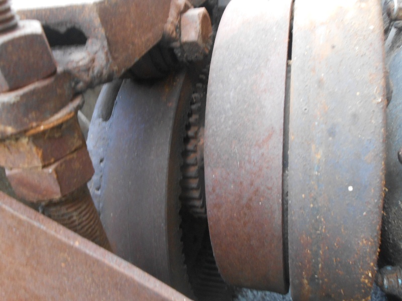

Bonsoir , un peu d'explications :
L'embrayage centrifuge et la couronne reductrice
Le treuil actionné par une came sur l'axe de la prise de force ar et qui agit sur une roue dentée ( en bronze)
Sortie de la prise de force ar la came au dessus et porte outils dessous .

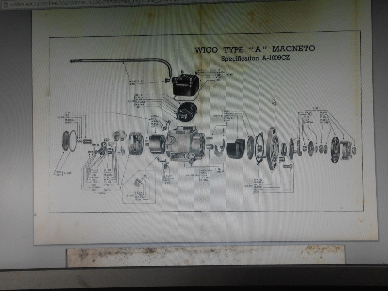

Bonjour ,jamais deux sans trois c'est une maxime qui vaut aussi bien dans la vie que pour la mécanique .
Mais ne pas trop s'écarter la il s'agit de la magnéto qui évidemment ne marche pas
Je l'ais donc demonté ( en partie )
La bobine ne donne pas le condensateur interne inoperant a été remplacé par un externe .
Bon eh bien j'ais de quois m'occuper .

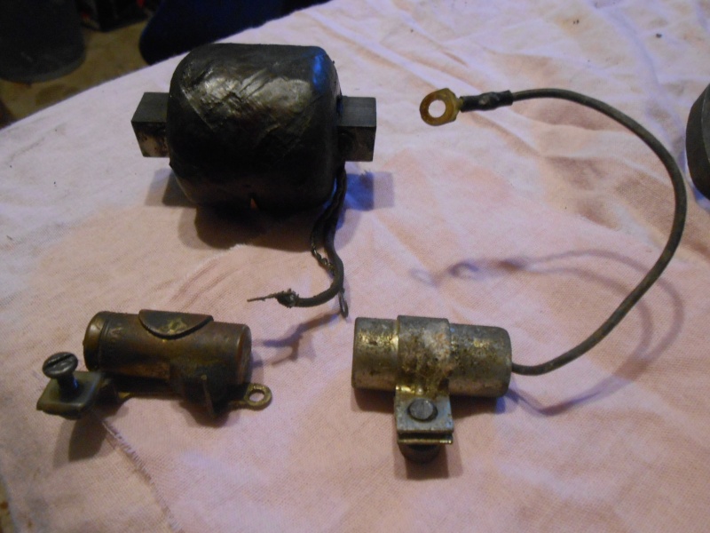

Bonjour , ça avance surtout la carte bleue elle va surement devenir rouge a force !
Commande du jour si avec ça ça ne marche pas !
La bobine de rechange a monter sur les fers il parait que ça se monte bien.( nous verrons bien )
Le condensateur avec son feutre lubrificateur ( ça c'est a ma portée )
Reste a venir le rupteur , et si je trouve les roulements et le joint spie ( parce qu'il y a de l'huile dans ce bazar ) car c'est au normes Américaines .

Bonjour par ce temps humide je me lance dans la fabrications des joints .
Ici joint de cuve du carburateur et joint de la magnéto .
La c'est plus coton , il s'agit d'un millefeuille d'aluminium et j'ignore comment le remplacer c'est celui de l'admission et échappement .
Jais pensé enlever les premières feuilles dessus et dessous le planer au maillet et faire mes essais comme ça . ou alors les refaire en feuilles pour joint de culasse , mais ou trouver ça ? C'est tout de même assez epais .
