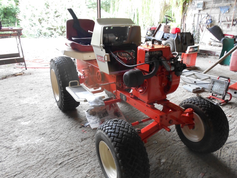

Mercredi dernier notre club a fait l'acquisition d'un motostandard 1017 pour tracter les avions hors du hangar . j'ai commencé la remise en etat de la bestiole que je trouvais un peu "crade" .Donc Vendredi , j'ai attaqué le démontage intégral . voici quelques photos illustrant cette mise à nu.
j ai commencé également à repeindre quelques éléments de carrosserie
Au fur et a mesure de la rénovation je ne manquerai pas de fournir les photos du réhabillage de la demoiselle.
Le bouquet final sera le couple tracteur/avion . Je vous promets une belle surprise ( pour ceux que la chose aéronautique ne laisse pas indifférents ).

Merci Philippe pour la mise en page des images. POur la rénovation , je fais pour le mieux . le mécano qui nous a vendu la machine était certes sympa , mais un peu "sagouin" . le 1017 avait plus de cambouis à l'extérieur que d'huile dans la boite et le pont . Le démontage , nettoyage et peinture est le bon moyen pour voir ce qui cloche .
Deux petites questions .
la poignée de frein a main est vissée sur le chassis dans un trou oblong . je ne vois pas d'entretoise qui permettrait de ne pas bloquer la poignée quand on sert trop fort l'écrou . bizarre .
deuxieme question : trois fils sortent du boitier moteur . quelle est leur utilité ?

ton moteur est équipé d'une bobine d’éclairage  un fil pour l’arrêt moteur  un pour l'éclairage , et un pour la charge de la batterie, si ta tondeuse à une dynastar
tu trouvera sur cette éclaté l'ensemble des pièces concernant le frein à main

Quelques photos supplementaires de l'avancement . on approche du but Very Happy
et maintenant au tour du moteur de subir une petite cure de rafraichissement.

Message  Papillon53 le Mar 13 Aoû - 7:05
Bonjour .
Merci à 2J pour les infos ci dessus . cela va me permettre d'optimiser les quantités de "fluides" .
Encore quelques photos du remontage .
