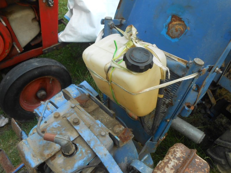

Bonjour je vais faire un petit diagnostic sur l'état du microtracteur
réservoir a derouiller
J'ai emprunté celui de mon autoportée
controle de l'allumage ok
essai de démarrage
Le carburateur fuit demontage
absence du filtre air
Carburateur hum hum c'est une autre histoire !
Ben la il pouvait marcher moins bien !
Allo bing  !un kit de renovation pour mon carbu !

Le carburateur est netoyé , le pointeau et le flotteur changé , le reservoir a phill  monté ( tient il est bleu tant mieux) .
La dynastar branchée avec des pinces de démarrage ( merci la twingo) et demarrage illico .
Le ralenti et la régulation sera a revoir sinon il tourne bien .

forcement si tu as mis le réservoir de Philippe tu as bouché le carburateur

tu vois Romeo sur le tuyau transparent une gaine passe car le pot d échappement n est pas loin
il est presque prêt pour bosser alors
une belle affaire a moindre frais
bonne journee a vous Philippe
Re: 1040 E DE SAVOIE
Message  romeo le Jeu 18 Juil - 10:56
ah oui Very Happy quand on fait un premier test il ne faut pas se servir de nos réservoirs le tien ou un autre ,ce n'est pas une attaque personnelle Philippe Evil or Very Mad

le mieux c est d avoir un réservoir plastique pour les essaies et quand tu gardes ton vieux réservoir tu mets un filtre a essence
