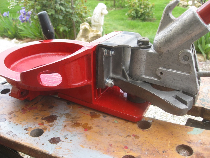

bonsoir a tous bonsoir Cornot
voici la pièce que j ai pour fixer le guidon il faut que je soude un fer plat dessus
il m en faut plusieurs
Re: ADAPTATION MOTEUR KAWASAKI FC 150 SUR TERRA
bonsoir PHILIPPE 2877
tu as la piece d origine il n y a rien a rajouter elle se fixe sous l embase BERNARD avec 3 goujons visses dans la plaque et 3 ecrous
