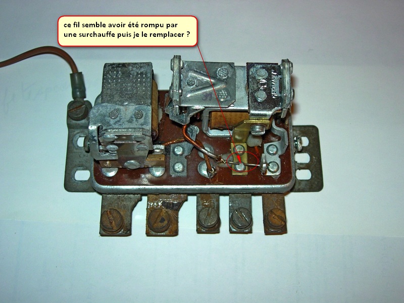

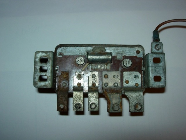

J'ai également démonté le régulateur pour un petit nettoyage et voila ce que j'ai trouvé :
J'ai vu sur le dossier à la loupe de Michel farao qu'il y est bien , de quoi peut provenir cette rupture Question
Voila,voila
Michel
Romeo
Le mien aussi , j'ai pas fais gaffe scratch
Moi ça charge, mais fait il bien son rôle de régulation ?
Jean-Louis
J'ai eu une panne sur mon 1er 1050 il y a 2 ans environ : le témoin de charge était faiblement allumé en permanence. En recherchant, j'ai trouvé aussi cette liaison rompue. J'ai ressoudé à l'étain et depuis plus de problème.
Je pense que la cause était due à un branchement avec des pinces pour démarrer un autre micro dont la batterie était à plat, la panne était apparue aussitôt.
Quel est le rôle de ce fil (fusible ?) probablement, mais je n'ai pas poussé plus loin la recherche. Tant que ça marche, touche pas... bom

J'en ai pas mois de 3 le dernier de mon 1050 celui de mon 1040 et un autre de 1030 .
C'est difficile de trouver les composants pour cette modif ?
voici le dernier que j'ai remplacé sur le 1050
On constate que le fil d'etain est fondu premiere photo et que le fil qui alimente la resistance dessous a pris un coup de chauffe .

En ce qui me concerne je vais approfondir un peu sur le site de " mcgyver "et ressouder un fil de méme section et on verra au remontage .
a+ Michel

En ce qui me concerne je vais approfondir un peu sur le site de " mcgyver "et ressouder un fil de méme sectionl, et on verra au remontage .
la resistance ne semble pas endomagée sur le mien
a+ Michel

Sauf erreur, sur ce genre de régulateur "électromécanique" il n'y a que deux positions d'intensité de charge, soit à fond (via le fil que tu as de coupé) soit via la résistance (qui limite le courant d’excitation) , ainsi tu peux très bien avoir un régulateur qui ne fonctionne que sur un des deux modes ...

je démonte mon régulateur le fil il est plus coupé confused drunken je vais Sleep pale geek scratch
