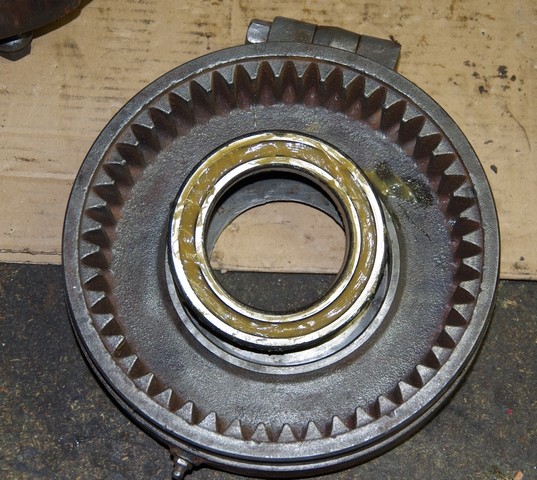

pas gorge, pas gorge, pas gorge, pas gorge donc j'ai commandé des non étanches et ils sont enfin arrivés alors place au remontage :
La pièce centrale au congélateur :
Mise en place de la rondelle d'étanchéité :
De la graisse dans les roulements :
Roulement mis en place :
Circlips remis en place :
Mise en place d'un joint d'étanchéité neuf :
La même chose sur l'autre carter puis :
Le pignon intermédiaire :
Prêts pour l'assemblage : ( je remettrai de la graisse à la pompe)
Passage à la presse :
Repose sur le tracteur. Finalement, je me suis inquiété pour rien, pour enclencher les loquets pivotants dans la barre de blocage, il faut se mettre en voie très étroite.
Les roues ne dépassent pas du rota : juste 80 cm.
Y'a plus qu'à l'essayer, mais Sad Sad il s'est remis à repleuvoir, mordel de b... !!
