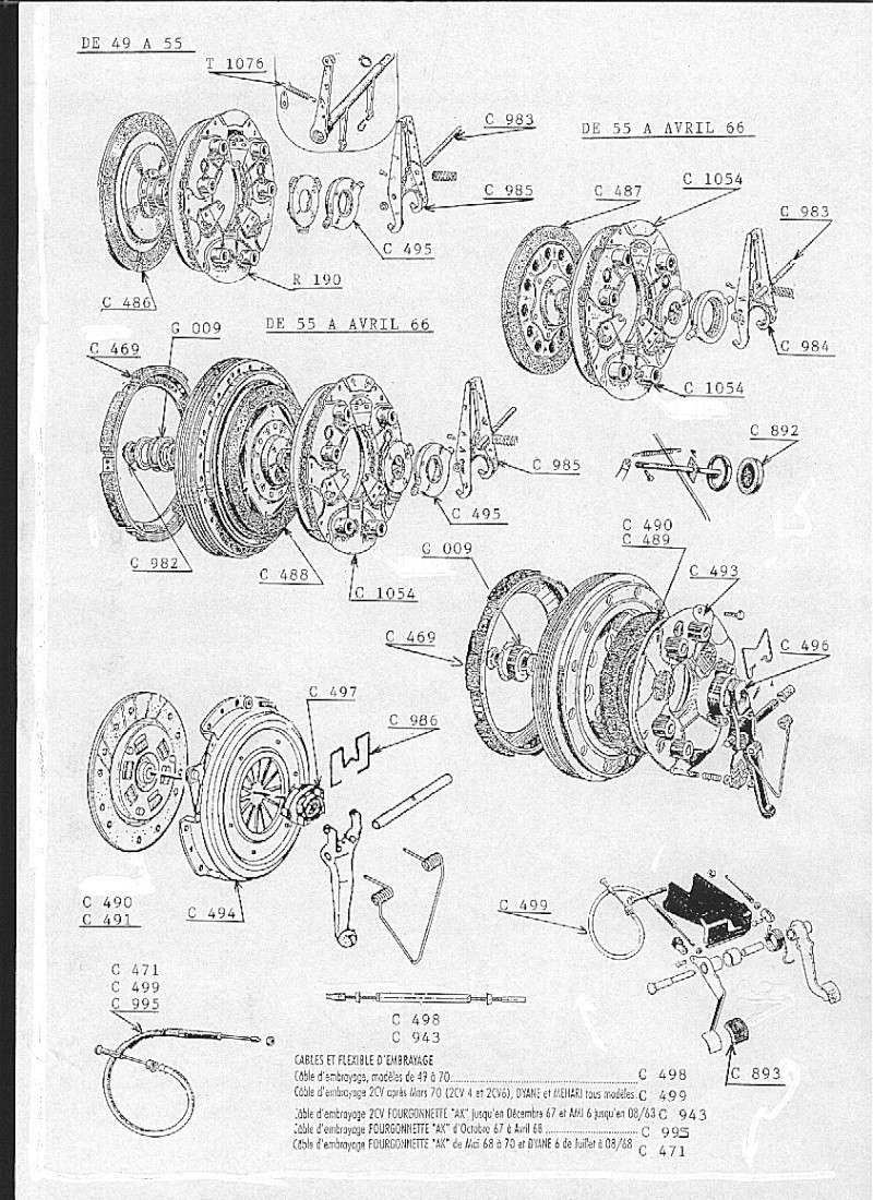

Dwing, le plus courant c'est du diam 140...mais des 160 ont été montés, cloche incluse...donc faut que tu ouvres pour savoir
diam 140: embrayage de 2cv ancien modèle ( 1949 à 1955) . disque et butée graphite de 2cv. ....en haut à gauche sur la liste qui suit
diam 160: disque de DS , butée soit à bille , soit graphitée.
les butées graphitée se trouvent au détail, pour les disques faut acheter l'embrayage complet...et sa pique la CB... donc vaut mieux faire regarnir le disque ( attention à l'épaisseur maxi) chez un réparateur PL qui refait les garnitures de freins... par ex.
