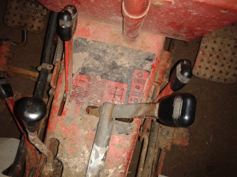

1 - Quel est la fonction de la manette block ? et quand l'utiliser ?
2 - la manette avec les symboles engrenages gère la PDF
- en position 0 la PDF ne tourne jamais
- en position 1 engrenage
- si marche arrière elle tourne en sens horaire
- si marche avant elle tourne en sens anti horaire
- en position 2 engrenage
- elle tourne toujours en sens horaire et la vitesse de rotation est constante
A quoi servent toutes ces fonctions, je recherche un petit rotavator, et il semble que pour cette machine il faut faire attention au sens de rotation, pour moi il semble qu'elle peut tourner dans les deux sens.

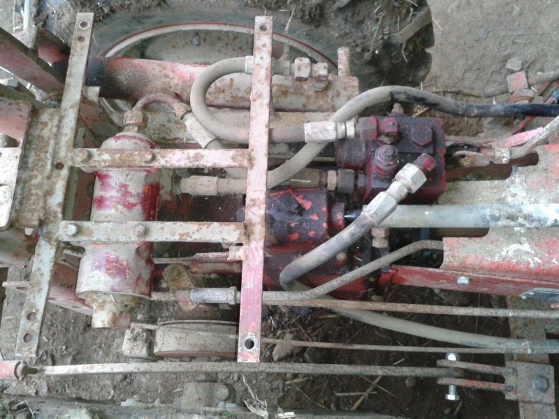

Je met quelques photo du système hydraulique, je pensais que c'était standard, mais en parcourant tous les post, je n'en ai pas vu d'autre monté comme le mien.

une position du levier de prise de force est proportionnel à l'avancement et l'autre au régime moteur, ces deux position on un sens de rotation opposé
Pour le "blok ", à n'utiliser que lorsque les roues arrières patines (exemple pour le labour) mais à ne surtout pas utiliser en marche normal car tu as une perte la direction , pour facilité le passage, les deux roue doivent avoir une vitesse de rotation différente, donc faire le passage en tournant légèrement
Ton système hydraulique est un model unique fait certainement sur mesure mais le principe semble très bien fait

Je vois aussi qu'il y a une sorte de réservoir en position transversale sous le siège. Est-il entre la pompe et le distributeur ? et quel est son rôle ?

Je pense qu'il est préférable d'utiliser le rotavator en prise de force indépendante de l'avancement ( Moteur ), cela permet d'aller travailler dans les coins les plus difficiles puisque le rotavator tourne en permanence. Pour le sens de rotation, regarde l'exposé de Jean: il suffit d'ouvrir et de renverser le couple conique.

Ma pompe n'est pas neuve, ou du moins je l'ai toujours vu sur ce tracteur (10ans), je ne sait pas ce qu'est le petit réservoir sous le siège, il est entre le distributeur et le vérin.
Quirit, j'ai vu ton post sur ta pompe. Sur la mienne, le mouvement est très fluide quel que soit le poid sur le relevage que se soit en monté ou descente, (sans poids il ne descend pas) peut être que ce réservoir (si c'est un réservoir ?)sert de tampon.
