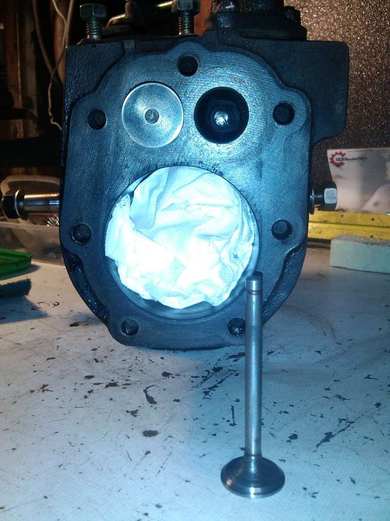

Message  romeo le Ven 8 Nov - 16:31
pour le trou de lubrification de queue de soupapes, je suis surpris de voir une grande lumière de lubrification, d habitude il y a un
petit trou comme le mag 1026, 1030, 1045, auriez-vous constatez la même ouverture sur le 1029
Re: 1029srl x 1.17 MOTEUR MAG
Message  philippe2877 le Ven 8 Nov - 18:15
bonsoir Romeo
le mien vient d un staub
Message  romeo le Ven 8 Nov - 19:50
Bonsoir philippe
c est un Mag 1029  ça ? Evil or Very Mad
Message  philippe2877 le Ven 8 Nov - 20:51
ben normalement oui je regarderais demain sur celui qui est entier
