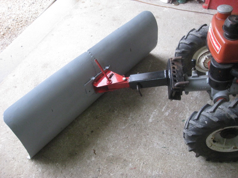

petite photo de sukky et lame a neige
LE CHASSIS(chassis de la remorque)
LE SULKY(fabrique avec des palettes et les ceintures de securite pour les gamins)
LA LAME A NEIGE (fabriquee avec un tuyau coupe en 2 et système de réglage des mancherons de moto bineuse BOUYER
a ton service si tu veux des renseignements
