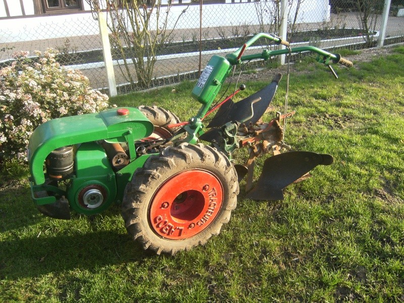

Sur les photos ci dessous mon concept pour le labour avec la Charrue japonaise de 8 pouces attelée aux TERRA T116/T45 et au Kawasaki/T45
Charrue japonaise sur TERRA Na7_t113
Charrue japonaise sur TERRA Kawa__22
Je viens de visionner une vidéo sur Youtube qui est explicite
Honda F 190 With plow
www.youtube.com/watch?v=6BWdCOHVXxc-HondaF190Withplow-youtube

Salut les Belges
En fait dans la vie à tout âge on apprend !!! moi c'est il y a 3 ans quand ma Fille m'a fait le cadeau
que j'ai utilisé
Un petit rappel
La charrue japonaise est en fait 3 outils en 1
Charrue normale
Charrue travaillant en déport
Charrue arrache "FRITES" et buttoir
Son système résume par son soc qui s'incline à droite ou à gauche par un axe central actionné par l'utilisateur, qui permet en bout de raie de faire demi tour sur place de changer le sens de déversement et de reprendre la raie ouverte le principe de la charrue BRABRAN ou 1/4 de tour
Si tu approfondies la vidéo tout y est !
L'avantage supplémentaire c'est une charrue Hyper maniable le réglage un jeu d'enfant je la trouve particulièrement adaptée au TERRA en taille de 8 Pouces
Le seul inconvénient elle ne convient pas à une terre qui est restée plusieurs années sans être travaillée mais pour nos jardins terriblement efficace car nos terres sont AMOUREUSES du labour annuel
A l'origine elle servait principalement pour les riziculteurs et les maraîchers l'ont dompté et adapté
Elle aime aussi les terres argileuses et humides du fait des lamelles montées sur son soc ça "glisse"
