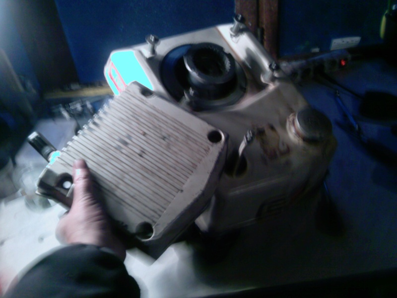

calages et rodages de soupapes
Décalaminage, remise en place joint de culasse et culasse
reniflard et couvercle

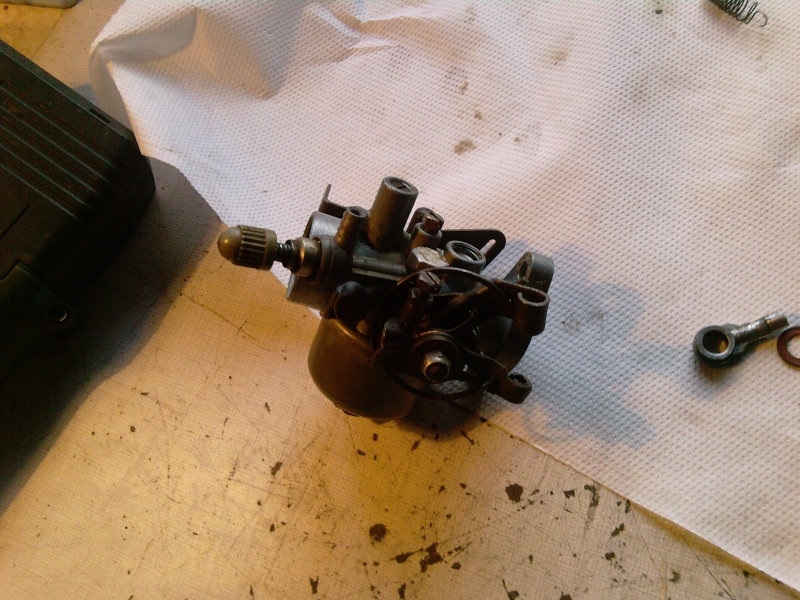

carbu Bing 8/18/6 ?? je tape dans moteur de recherche et j'ai trouvé ceci.
http://www.faak-tillmanns.com/shop/fr/shpSR.php?p1=378

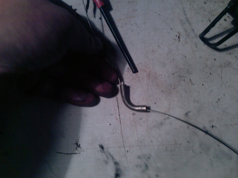

tuyau de reniflard
demain réglage moteur Very Happy

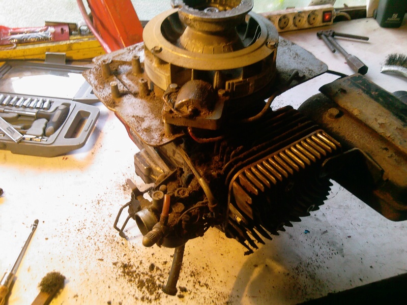

Message  romeo le Lun 22 Juil - 10:15
Joint spi neuf
masselottes remontage
2j j ai mis un allumage électronique ,comme sur le  t150 . L'étincelle est super bleu  Very Happy
