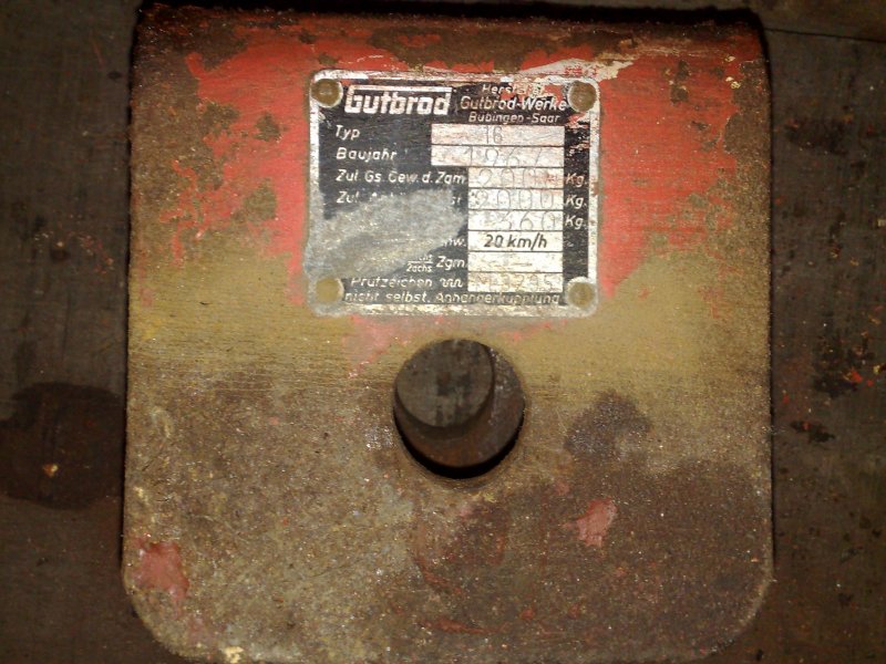

Bonsoir à tous!
Je sais plus dans quel "post" nous parlions des millésimes de nos machines, pour ma part une plaque d'identification est rivetée sur ma chape d'attelage, donnant avec certitude l'année de construction :
On peut y lire "Baujahr (année de construction)" - 1967
45 ans tout de même! cheers
Re: Mon 1050 E en cours de restauration. Doucement mais sûrement!
Message  Invité le Mar 10 Juil - 7:56
Bonjour Maxou,
Effectivement, cette plaque existe mais on ne la voit qu'au démontage car elle est en-dessous.
