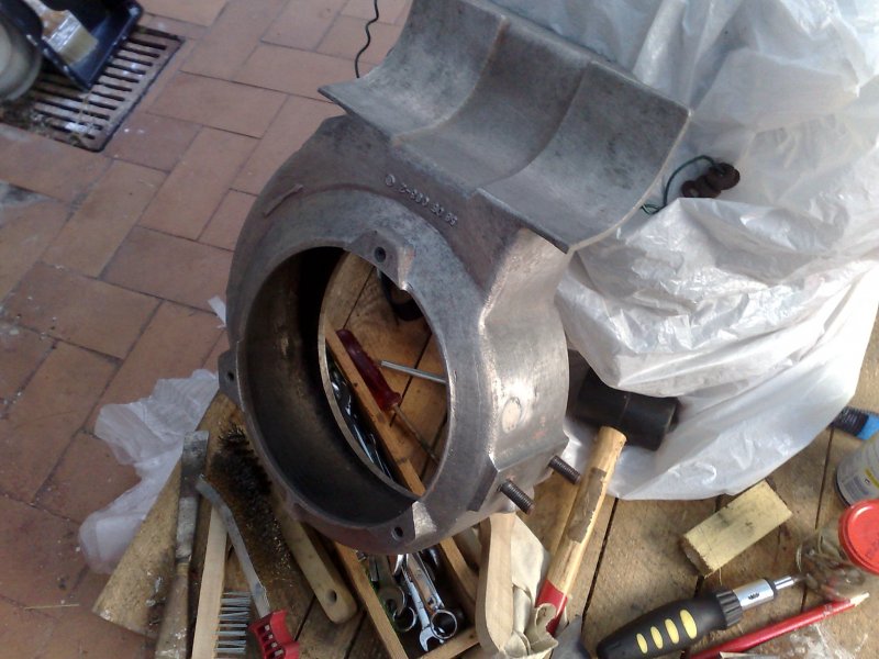

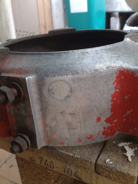

Encore bien vu farao !! Aucun détail ne t'échappes Wink En effet j'ai un vilain trou dans le carter de ventilation Sad si je dis pas de bêtise le carter est en alu Question J'ai pensé mettre du mastic spécial alu mais je ne sais pas ce que ça vaut en terme de longévité et surtout d'éfficacité...
Amis du forum pouvez-vous me conseiller sur la meilleure solution à adopter?

Pour ton trou de carter un simple rivet en alliage aluminium tendre maté et le tour est joué tu peu eventuellement parfaire en soudage alu avec un poste semi auto ( fil alu evidemment) mais ce n'est pas indispensable .
bien cordialement admintoine
Re: Mon 1050 E en cours de restauration. Doucement mais sûrement!
Message  Bolinder le Jeu 7 Juil - 10:31
Tu peux aussi boucher au sinto alu, c'est un mastic avec durcisseur, tu pourras fignoler ta carlingue de 1050 avant peinture!, c'est un régal à travailler!!, finition carrosserie assuré!! Basketball

Je vais sans doute opter pour du sinto ALU, ça m'a l'air pas mal du tout Smile

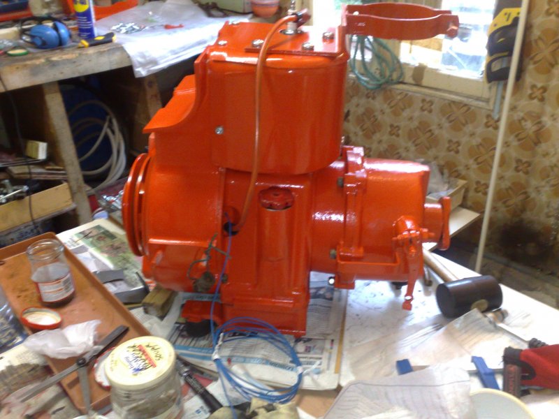

Après avoir consulté plusieurs forums, je pense mettre du rustol comme "primaire", si je me trompe pas notre cher ami farao a utilisé également ce procédé. C'est bien ça farao ??
Et roméo, je sais pas ce qu'il a utilisé? confused
Je pense pas mettre un "après" si la peinture est de bonne qualité.
Si tu as des conseils n'hésites pas, je suis un novice en peinture sur carrosserie! Wink

Je ne suis pas un expert en peinture mais je n'ai pas trop mal réussi.
Sur tous mes matériels, Terra, 1030, 1050 et même tracsir, j'ai mis une couche très fine de Rustol. Ensuite je souffle à l'air comprimé pour bien le faire rentrer partout. Je laisse sécher 2 jours puis je mets deux couches de laque antirouile.
Sur les premières machines, ces applications datent maintenant de plus de trois ans et ça n'a pas bougé.
A noter: Je passe la première couche sur chaque pièce démontée et la seconde quand tout est en place.
Bon courage. Amicalement. farao

bonsoir:je ne me suis pas embeté un coup de brosse et papier, part ce qui veut,deux couches ,on le voit pas sur les photos mai il y a des défauts cheers il a une peinture agricole Very Happy

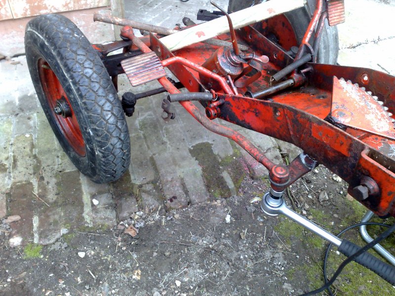

Désormais je m'attaque au châssis! J'espère ne pas découvrir de mauvaises surprises Sad
J'ai déjà quelques craintes... comme sur la "santé" du différentiel à en voir l'état de la tringle:
... qui est sacrément tordu!!!

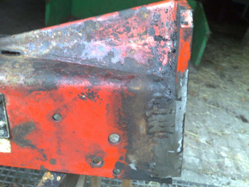

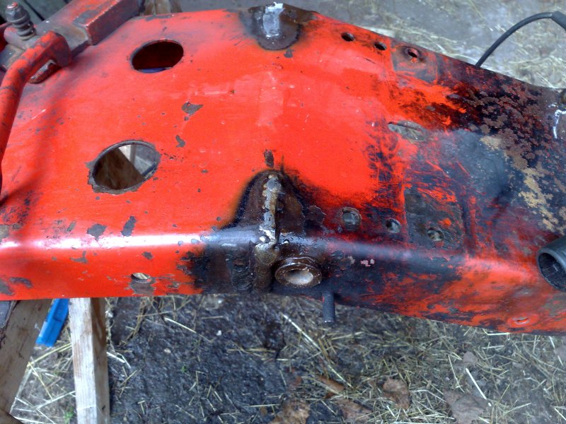

Je concentre désormais mon énergie sur le châssis que voici:
Le châssis a déjà bien souffert dans le passé, Deux grosses soudures grossière sont présentent dont celle-ci:
Je rencontre tout de même une difficulté pour extraire l'axe du pédalier Sad en effet, j'ai la pédale de frein (intérieur) qui est comme soudé à l'axe, cela fait 3 jours que la pièce est "traité" au wd40 sans aucun résultat! Sad
Je vais peut-être tenter demain de faire chauffer la pièce, qu'en pensez-vous?
Tout bon conseil est bon à prendre Wink
Merci.
Bien cordialement,
