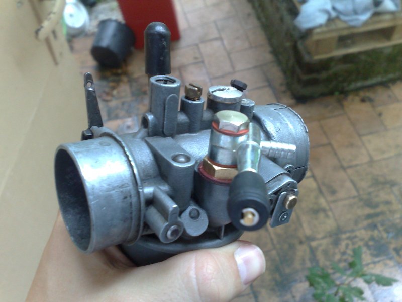

Bonsoir à tous!
C'est en effet un carburateur Bing (8/30/15), je ne pense pas qu'on puisse régler le papillon des gaz sur son axe. Si oui je ne vois pas comment Moteur éteint, j'arrive bien à ouvrir le papillon des gaz à fond.
J'ai retiré mon carbu tout à l'heure et en regardant de plus près, je trouve que le papillon des gaz est un peu "usé" sur les bords d'un côté car lorsqu’il est en position fermée je vois un peu de jour.

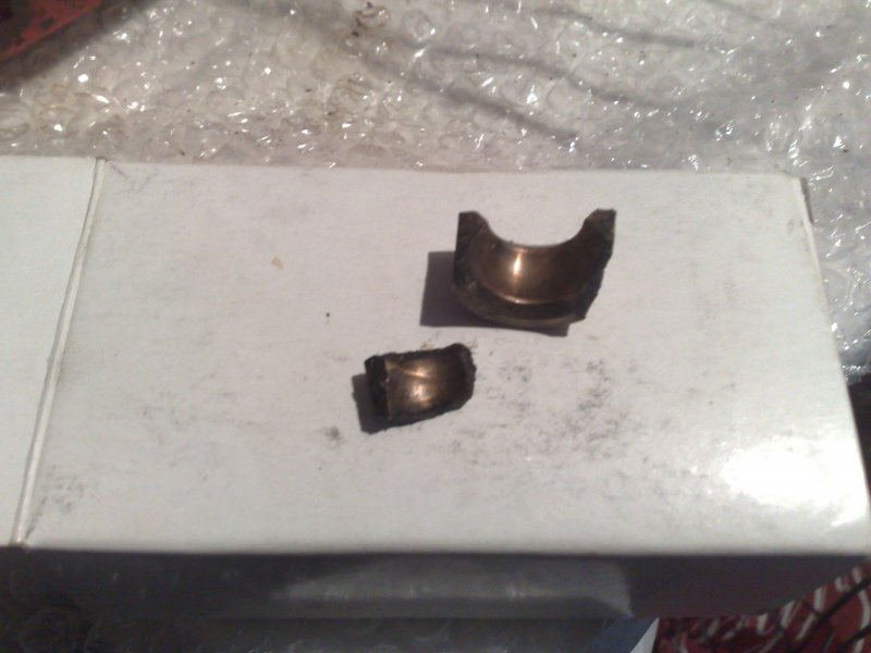

Comme Roméo, ma butée de direction en petit moreceau
Bonne soirée!
