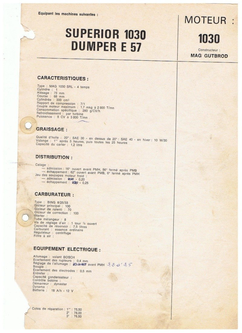

Pour le moteur, il fallait que je sache la cylindrée, alors déculassage :
Et là, grosse surprise : alésage 76, course 68 ???????????
Quel est ce moteur?
Quel est ce moteur?

Re: MOTOSTANDARD REX 8 cv
Bonjour PAPA
Moteur 1031 non
1031 ,alésage 77, course 68
Moteur 1031 non
ha cote réparation 1030
donne les références du carburateur
1030 cote réparation
2j- Messages : 2024
Merci 2j,
çà pourrait expliquer le bon état de surface du cylindre.
Il faudra que je vérifie l'état du coussinet de bielle et du vilebrequin.
Bonsoir à tous et à Régis.
En effet, piston et cylindre semblent en bon état. Ce moteur 1030 a donc été réalésé et il reste encore une cote possible.
