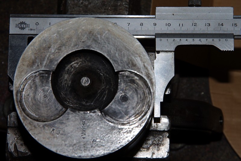

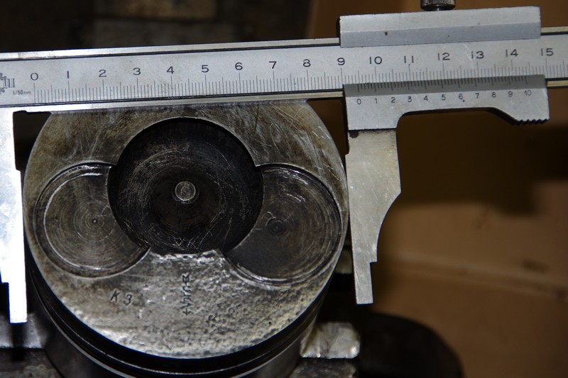

En parallèle avec le sujet d'Admintoine où je disais que j'ai mesuré un espace de 3/10èmes de mm entre chemise et piston et fort de vos remarques, je me décide à redéposer le piston et faire toutes les mesures.
Diamètre du piston en bas de la jupe : 94,85mm
Diamètre en haut : 94,55mm
Photos :

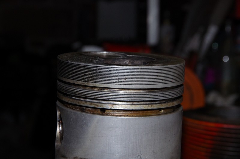

Je précise comme on peut le voir sur la photo suivante que le piston présente des stries sur sa partie supérieure avec le diamètre moins grand, mais pas vraiment de traces d'usure due aux frottements.
Voici l'état du cylindre avant déglaçage : aucune ovalisation ( ni du piston, d'ailleurs) et collerette d'usure infime.
Photos :

Après déglaçage, on voit mieux l'usure en haut du cylindre.
Autre chose : la section des segments est trapézoïdale....
....et la gorge du segment supérieur l'est aussi (avec le côté incliné vers le haut), mais la 2ème est parfaitement rectangulaire.
Le 2ème segment peut donc jouer dans la gorge, ce qui ne me semble pas normal.
J'ai revérifié le jeu à la coupe des segments, il est de 8/10èmes de mm quelque soit l'emplacement de haut en bas du cylindre. Acceptable ?
Bilan de tout ça : la différence de diamètre entre haut et bas du piston ne m'inquiète pas, le jeu à la coupe pas trop, mais le 2ème segment devrait avoir une section rectangulaire et non trapézoïdale.
Je crois, Antoine que je t'ai trouvé un client pour tes segments, si tu ne les remontes pas.
Bonne soirée, Jean
